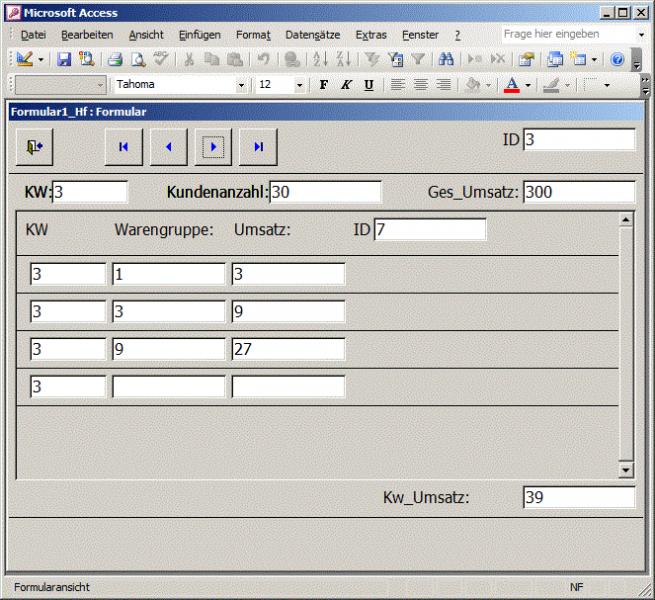

  8. miriki Erfahrener User
    Formular Verknüpfte Datensätze anzeigen
    Das kann ich mir vorstellen...
    Dein Ansatz ist etwas krumm... ;-) Im UF müssen nicht alle möglichen Warengruppen angezeigt werden, zu denen Du dann einen Umsatz eingibst. Viel einfacher: Am Anfang ist das UF im Prinzip leer, zeigt nur den Platzhalter "neuer Datensatz" an. Dort gibst Du dann die KW und den dazugehörigen Umsatz ein.
    Das Unschöne ist nach wie vor die Summen-Bildung quer über Haupt- und Unter-Formular bzw. den dafür zu Grunde liegenden Abfragen.
    Ich hab im Anhang mal ein bißchen was gebastelt, was eigentlich dem entsprechen müßte, was Du suchst. Es ist und bleibt unschön, aber funktioniert wohl prinzipiell...
    (Ich plädiere nach wie vor dafür, im Detail dann einen "Rest_Umsatz" neben den einzelnen "Kw_Umsatz" zu erfassen, wenn möglich.)
    Gruß, Michael
    miriki, 10. April 2012
  9. miriki Erfahrener User
    Nur noch kurz als Anmerkung dazu: Das Ding ist so ziemlich absolut rudimentär, soll nur den groben Weg zeigen. Es hat noch etliche Schwachstellen und Verbesserungsmöglichkeiten. Z.B.:
    • Im Uf muß eigentlich nicht mehr die KW eingegeben werden, weil die durch die Verknüpfung mit dem Hf ja schon klar ist. Da ließe sich was mit dem Standard-Wert machen.
    • Die Summen-Bildung im unteren Teil des Hf hat den Nachteil, daß sie nicht aktualisiert wird, wenn im Uf Umsätze erfaßt werden. Da könnte ein .requery in einem Ereignis des Uf helfen.
    Gruß, Michael
