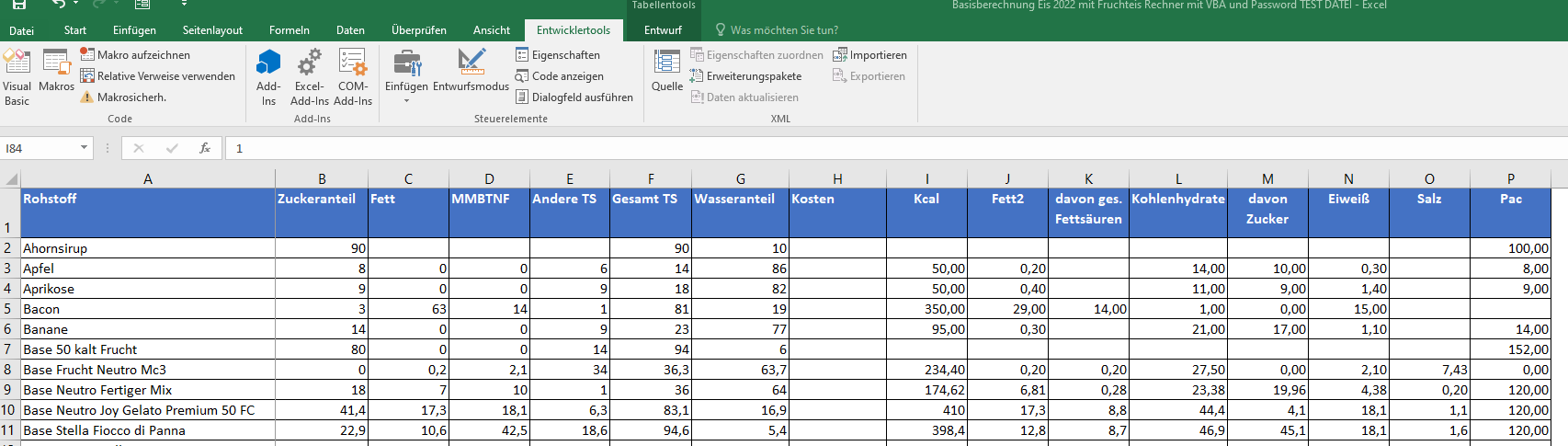

    Ich denke aber ich habe mich nicht ganz klar ausgedrückt. Anbei ein screenshot.
    Folgende Situation möchte ich lösen:
    Mit meiner UserForm möchte ich Werte in die Spalten A bis P eintragen. Alles immer nur einzelne Werte. Außer Spalte F und G. In Spalte F möchte ich eine Summierung der Werte aus "B bis E". Und Spalte G ist die Formel "100 - Ergebnis aus F"
    Das erkennst du sicher aus dem Screenshot.
    Die UserForm trägt alle Werte auch ordentlich ein. Aber die Berechnung weiss ich leider nicht.
    Außerdem bekomme ich die Fehlermeldung das die eingefügten Zahlen als Text eingetragen wurden (kleines grünes Dreieck). Aber nur bei der Eingabe durch die UserForm.
    Die Werte die in der Tabelle bereits stehen sind ohne VBA eingetragen worden. Vielleicht ist das eine wichtige Info??
    Sorry für das Chaos.
