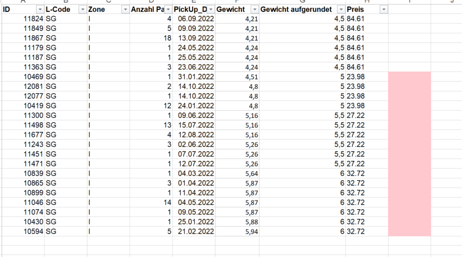

  4. Frachtkosten berechnen
    nun habe ich die gleiche Formel in einer anderen Tabelle inklusive Zonen drin und er spuckt mir jedoch ab dem nächst höheren Gewicht falsche Preise aus (rot markiert..)
    FreightForwarder, 7. Februar 2023
  5. steve1da Office Guru
    leider nein. Bei Index/Vergleich/Vergleich wird im ersten Vergleich die Zeile ermittelt, dann die Spalte. Du hast es genau anders herum.
    steve1da, 7. Februar 2023
  6. Kalk hat Ahnung
    die 2 VERGLEICH() Formeln sind vetauscht.Zeile <=>Spalte
