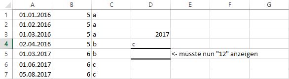

    Hallo zusammen
    Wiedermal eine (dämliche) Frage von mir... siehe angehängte Grafik: was muss ich im Feld D5 in der Formel
    =SUMMEWENNS(B:B;A:A;D3;C:C;D4)
    ändern, damit das Jahr aus A:A erkannt wird und das Ergebnis "12" angezeigt wird?
    Danke für eure Hilfe!
    the baze, 5. Januar 2017

  5. Es funktioniert nicht, wenn du im Kriterium "2017" angibst und in der Spalte A das komplette Datum hinterlegt ist.
    In deiner Formel " =SUMMEWENNS(B:B;A:A;D3;C:C;D4)" steht das
    "A:A" für den Bereich, der mit "D3" verglichen werden soll. Trifft das zu, wird der Wert aus der Spalte B aufaddiert.
    Da aber "2017" nicht gleich 05.08.2017 ist, trifft das Kriterium nie zu. Deswegen ergibt sich immer eine Null.
    Du kannst eine Hilfspalte einfügen, die aus dem Datum der Spalte A mit der Funktion JAHR das Jahr generiert. (=Jahr(A1) )
    Dann kannst du die Hilfsspalte ausblenden.
    In deiner Formel kannst du dann das "A:A" durch die Hilfspalte ersetzen.
    Ich habe eine Spalte B eingefügt. Daraus ergibt sich " =SUMMEWENNS(C1:C7;B1:B7;E3;D1:D7;E4) "
    Dann klappt es auch.
    AndreaNoway, 7. Januar 2017
  6. Hallo,
    ohne Hilfsspalte:
    beachte: die Bereiche müssen alle gleichgroß sein, ganze Spalten führen u.U. zu langer Rechenzeit, da Matrizenmultiplikation rechenintensiv sind.
    das "--" bewirkt das wandeln von wahr/falsch nach 1/0
    Markiere einen kleinen Teil der Formel (bspw. --JAHR($A$1:$A$7)), denn drücke F9, da erhälst du das Zwischenergebnis. So kannst du die Formeln prima nachvollziehen.
    edit: ich habe es auch mit summenwenns und jahr() probiert. Evtl. bekommt das jemand erklärt, warum das nicht funktioniert.
    RalfP., 7. Januar 2017

  8. Frage zu SUMMEWENNS + JAHR
    Hallo Frank,
    ja, ich weiß, dass die Minus nicht nötig sind. Es lässt sich einfacher mit der Matrixmultiplikation erklären (ist für viele ja ein rotes Tuch). Und die Fehlersuche ist einfacher wegen der 8192 Zeichenbegrenzung bei F9.
    Des Weiteren nutze ich die Schreibweise auch beim VERWEIS(2;1/--(...)/--(...);(...)).
    Zum Pivot: das Kriterium hast du in den Zeilenbereich oder in den Filter gezogen? Ich hatte auch erst an Pivot gedacht, dachte jedoch, dass der TE mit dem Wert weiterrechnen mag, anstatt eine Auswertung zu haben.
  9. Hallo zusammen
    Vielen Dank euch allen, ihr habt mir super geholfen! Mit Summenprodukt habe ich genau gefunden, wonach ich gesucht habe. Mit Hilfsspalten und Pivot würde man auch zum Ziel gelangen, aber Summenprodukt ist etwas eleganter. *Smilie
    Danke & schönes Wochenende!
    the baze, 7. Januar 2017
  10. hallo RalfP., das mit dem "--" und dem "*" ist aber doppeltgemoppelt... *cool.gif*
    Frank Furter, 9. Januar 2017
  11. ja, sagte ich. Aber:
    YEAR($A$1:$A$7)=$D$3 = {FALSE;FALSE;FALSE;FALSE;TRUE;TRUE;TRUE}
    oder:
    (--(YEAR($A$1:$A$7)=$D$3)) = {0;0;0;0;1;1;1}
    ist einfacher zu lesen und kontrollieren für mich:
    =SUMPRODUCT({0;0;0;0;1;1;1}*{0;0;0;0;0;1;1}*{5;5;5;5;6;6;6})
    daran ist sofort das Ergebnis 12 abzulesen.
