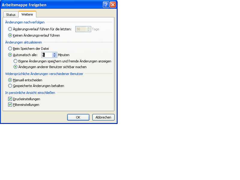

  9. fette Elfe Erfahrener User
    Okay, habe ich gefunden.
    Aber jetzt natürlich eine Frage dazu. ;O)
    Wo ist der praktische Unterschied zwischen:
    "Eigene Änderungen speichern und fremde Änderungen anzeigen."
    "Änderungen anderer Benutzer sichtbar machen."
    Bzw. was macht wann mehr Sinn?
    fette Elfe, 12. Oktober 2010
  10. Hajo_Zi
    Hajo_Zi Erfahrener User
    Hallo Áchiom,
    das mit dem überfahren war Bildlich gemeint.
    Ich selber arbeite mit freigabe nicht, ich habe es auch nur im Forum gelesen.
    Einfach mal testen.
    Ich würde schreiben die Aussage ist eindeutig
    Alle bis dahin gespeicherte Änderungen von Benutzern die zur Zeit die Datei bearbeiten werden überschrieben.
    andere Änderungen sichtbar machen.
    Gruß Hajo
