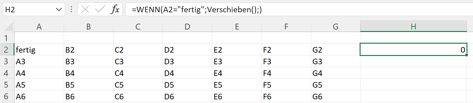

  7. RHAGGY Neuer User
    Hier sieht man mein Excel-Sheet mit der Wenn-Dann-Bedingung.
    Die Zeile 3 soll dann durch die Funktion Verschieben() gelöscht werden.
    Das passiert aber nicht. Führe ich aber das Makro test() manuell über das Menü aus,
    dann wird die dritte Zeile gelöscht, so wie es soll. :-(

    Function Sub und Makro
    soweit ich weiß, führen Functions (zumindest wenn sie aus einer Formel heraus gestartet werden) keine Veränderungen an anderen Zellen aus als ausschließlich an der, aus der sie aufgerufen werden - somit kannst du damit auch keine ganzen Zeilen löschen.
    Function Sub und Makro GrußformelFunction Sub und Makro Beverly's Excel - Inn
    Beverly, 27. Januar 2022
  9. Lutz Fricke Erfahrener User
    ok, da habe ich deine Frage falsch verstanden...
    Über eine Funktion Zellen zu bearbeiten funktioniert scheinbar wirklich nicht.
    Aber dann nimm doch das Worksheet-Change-Event. Dort grenzt du über den Target und "fertig" ein, wann dein Makro ausgeführt wird, und schon läuft's.
    If Not Intersect(Target, Cells(3, 1)) Is Nothing Then
        If Target.Value = "fertig" Then
            Range("B5").EntireRow.Delete
        End If
    End If
    Lutz
    Lutz Fricke, 27. Januar 2022
