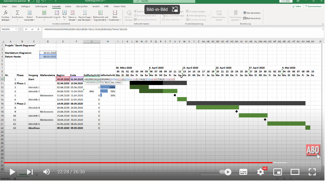

    Ich habe ein Gantt Diagramm mit Excel erstellt und habe mit folgender FORMEL den Soll-Zustand festgelegt, anhand von Start und Enddatum:
    =WENNFEHLER(WENNS($E$5<E9;0;$E$5>F9;1);TAGE($E$5;E9)/TAGE(F9;E9))
    also je nach datumsfortschritt wird der Sollfortschritt automatisch in % angegeben.
    START ENDE SOLLZUSTAND ISTZUSTAND
    10.05.22 20.05.22 50%
    den Istzustand gibt man Manuell ein, zb. mit 40%
    Nun meine Frage, wie kann kann man bei den Datenbalken die Farbe ändern, abhängig vom Soll und Istzustand? D.h. bspw. wenn der Sollzustand > Istzustand, dann soll der Datenbalken rot erscheinen, falls der Sollzustand <= Istzustand, dann soll der Datenbalken grün erscheinen.
    Hat jemand einen Tipp?

    Hi Anna,
    dazu müstest du schon deine Mappe und nicht einen Screenshot davon hochladen.

  3. alles klar, danke für den Hinweis. Das Diagramm ist ein Beispiel aus einem YT Video.

    Gantt-Diagramm
    Datenbalken werden nur in Anhängigkeit vom Wert der aktuellen Zelle erstellt, nicht jedoch in Abhängigkeit vom Wert einer anderen Zelle.
    Das einzige was du machen kannst wäre, für diese beiden Spalten 2 zusätzliche Bedingungen festzulegen und diese dann z.B. durch eine Musterfüllung auszugeben.
