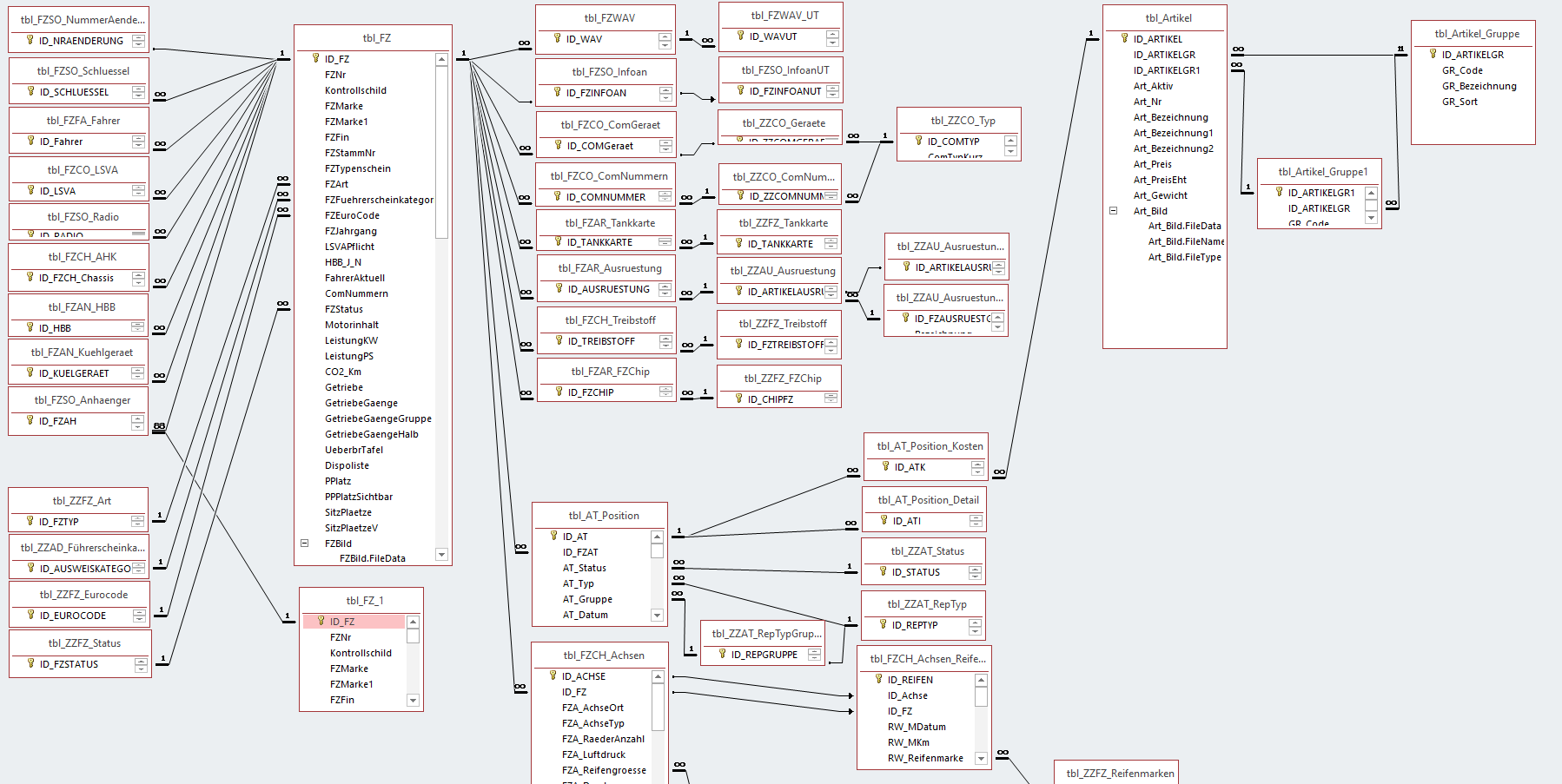

  9. Guten Abend - das war auch meine bisherige Vorgehensweise. Aber wenn ich dann irgendwann tatsächlich anstehe, wäre es doch naheliegend, sich auszutauschen. Scheint hier nicht gewünscht zu sein.
    Dass mir Access nicht ganz Fremd ist kannst Du bei unten stehnem erkennen. Ist eine Fahrzeugverwaltung, welche ich schon seit 7 Jahren betreibe und derzeit rund 8-9000 (rund 50 Fahrzeuge und 60 Anhänger) Rep-Einträge habe. Beinhaltet - Reifenwechsel - Reparaturen - Stammdaten - Flottensystemgeräte austausch - Telefonaustausch - Fahrzeugausrüstung bezogen auf Fahrzeug usw. usw.
    in naher Zukunft ist auch ein Artikelstamm in der Verrechnung der Reparaturen vorgesehen. Die Kosten auf Fahrzeug und Auftrag laufen schon. Auswertungen wie Reifenverbrauch, Kosten pro Fahrer usw.
    Alles ohne Buch - einfach nachsuchen im Internet - versuchen und weiter versuchen.
    Denkst Du in der Tat, dass ich nicht schon alles versucht hätte, was in meiner Macht steht?
    Da keiner scheinbar nicht helfen möchte, kann, habe ich derzeit einfach einen Filter ins UFo gemacht, welcher dann auf die jeweilige Kurs-Art gedrückt werden kann, damit das Projekt für meinen Arbeitskollgen nun langsam "Fahrt" bekommt

  10. Doming
    Doming hat Ahnung
    scheint mir der falsche thread zu sein. Aber meinst Du, ich hätte gefragt, wenn ich nicht helfen wollte?
    Ich muss dazu aber erst mal das Problem verstehen und deswegen hake ich nach.
    Meistens ist der threadersteller so tief mit seinem Projekt verwurzelt, dass er nicht versteht, dass sich Außenstehende erstmal in die Fragestellung und das bestehende Konstrukt hineindenken müssen.
    Bei solch einem Beziehungsfenster müsste ich vermutlich laaaange nachdenken, bevor ich auch nur helfen könnte.
    Doming
