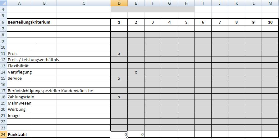

    Huhu,
    folgendes Problem:
    (siehe Attachment)
    Die Formel für die Punktzahlauswertung.
    Wenn ich also bei mehreren Kriterien der Spalte D1=Punkte 1 ein x gemacht habe, rechnet der mir die Anzahl der Kreuze*die Punkte nicht aus! :-(
    Hat da jemand eine Idee?
    Ich danke schon mal im Voraus!

    ich benutze Version 2010, aber selbst diese Vrsion kann aus einem Bild keine Tabele erstellen.
    Benutze Zählenwenn()

    Jep!
    =D6*ZÄHLENWENN(D8:D23;"x")

    hi bibili25, was soll denn in D4 bis H4 stehen?

    Hallo Hiob,
    dat war nur n Bildausschnitt, um es verständlicher zu machen... das was oben drüber stand, war unwichtig...;-)
    Ich brauchte nur die Formel, die mir "Schatzi" geschrieben hat.
    Nochmals vielen Dank! ;-)
