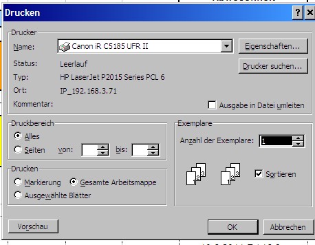

    Guten Tag
    Meine Kollegen und ich müssen täglich eine Excelmappe mit mehreren Blättern ausdrucken.
    Da bei Excel standardmässig immer nur das aktuelle Blatt gedruckt wird, möchte ich das gerne ändern - wenn es geht mit einem VBA code.
    Es gibt ja ein "Application.Dialogs(xlDialogPrint)". Was muss ich weiter eingeben? Ich nehme an dass ich mal mit
    Private Sub Workbook_BeforePrint(Cancel As Boolean)
    beginne.
    Danke für die Auskunft

  3. mscola Erfahrener User
    Hallo Hajo
    Auf diesen Gedanken bin ich auch gekommen und mir hat der Makrorekorder folgenden Code aufgezeichnet:
    ActiveWindow.ScrollWorkbookTabs Position:=xlFirst
        Sheets(Array("GF + ZD", "B+C", "B+H", "GA", "MD", "Namen Tel ")).Select
        Sheets("GF + ZD").Activate
    Somit wären dann alle Blätter in einem Array. Das Drucken, bzw, der Druckdialog wurde nicht aufgezeichnet. Ich möchte ja dann im Druckdialog "gesamte Arbeitsmappe" wählen.
    Kommt irgendwo
    zum einsatz?
  4. Hajo_Zi
    Hajo_Zi Erfahrener User
    Gesamte Mappe drucken.
    du hast den Druckschalter nicht geklick, ich sehe dafür den Code nicht in Deinem Beitrag. Ich habe nichts davon geschrieben den Druckdialog aufzurufen.
    Hajo_Zi, 28. Januar 2011
  5. mscola Erfahrener User
    entschuldigung dass ich dir erst jetzt antworte
    es hat funktioniert. vielen dank!
    gruss
    massimo
