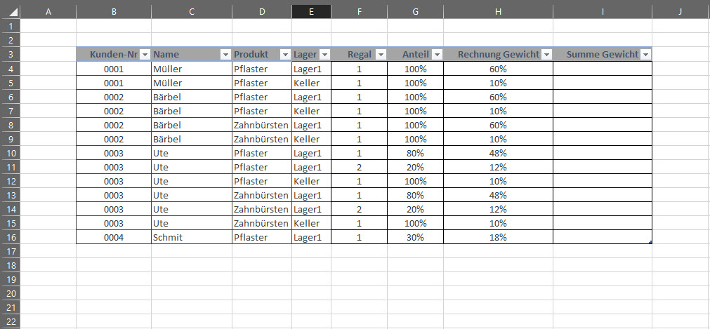

    seit 2 Wochen verzweifele ich an einer Formel in Excel und komme keinen Schritt weiter.
    Als Beispiel habe ich eine Tabelle angehängt, die Daten sind rein fiktiv und die Sinnhaftigkeit ist nicht wirklich gegeben, aber als Beispiel sollte es funktionieren.
    In der Spalte „H“ ist eine Formel (=WENN(E4="Lager1";G4/100*60;G4/100*10)) zur Ermittlung des Gewichtes hinterlegt.
    Jetzt möchte ich, OHNE die zusätzliche Angabe von Werten, die Summe des Gewichtes haben, wenn die Kundennummer und das Produkt zueinander passen.
    Wenn @Kundennummer zu @Produkt passt, dann prüfen wieviele @Regal im @Lager belegt sind und abschließend die Gewichte aus @Rechnung Gewicht addieren und in Spalte @Summe Gewicht schreiben.
    In meinem Beispiel müsste dann als Ergebnis in „i11“ 60% stehen.
    Ich habe viele Konstellationen mit SUMIFS, INDEX & VERGELICH , SUMMEWENN und einigen anderen durch, komme aber auf kein Ergebnis.

    So?
    =SUMMEWENNS([Rechnung Gewicht];[Kunden-Nr];[@[Kunden-Nr]];[Produkt];[@Produkt];[Lager];[@Lager])
    Keine Ahnung wie die Regale damit rein spielen sollen.

    Nunja, mein Gedanke war, dass das Produkt ja auf mehrere Regale aufgeteilt sein kann und ich trotzdem die Gesamtsumme haben möchte. Denke ich zu kompliziert?
    Aber das Ergebnis ist auf jeden Fall schon mal das gewünschte!
    Besten Dank
    Lichtmaler, 22. August 2023
  6. steve1da Office Guru
    Wenn das Produkt auf mehrere Regale aufgeteilt ist, ist das doch egal, weil es nur um die Gesamtsumme geht.
