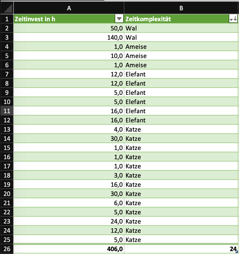

    ich habe eine solche Tabelle (vereinfacht) wie unten dargestellt.
    Jetzt möchte ich gerne wissen, welchen Zeitnvest die Zeitkomlexität "Wahl, Ameise, Elefant und Katze" haben gestuzt um 20% der Ausreiser nach Oben und unten.
    Also wenn ich das über alle wollte, mache ich einfach
    =GESTUTZTMITTEL(A2:A25;0,2)
    Aber wie kann ich das verbinden mit einer WENN anweisung,
    Also ganz freier Pseudocode der so nicht geht
    =Wenn(Zeitkomplexität='Wal';GESTUTZTMITTEL(A2:A25;0,2);"")
    Optimalerweise ohne Makro!
    Vielen Dank

    =GESTUTZTMITTEL(FILTER(bereich1;bereich2=kriterium);0,2)
  3. fraenker Neuer User
    Die Funktion Filter kannte ich gar nicht! Und GenAI hat mir das auch nicht gesagt :D
    Vielen lieben dank, das klappt.
