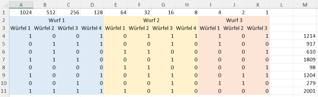

    Einmal brauch ich noch eure Hilfe. Ich alter Knispel bin zu doof dafür.
    Ich will mir eine Würfeltabelle erstellen um gewürfelte Binärzahlen in Dezimalzahlen umzurechnen.
    Das geht aber nicht mit BININHEX.
    Und zwar sind es 4 Würfel, die Augen 1,2,3 entsprechen 0 und die Augen 4,5,6 entsprechen 1.
    Also gewürfelt 1,3,5,3 wäre dann 0010. Gewürfelt 6,3,4,1 ist dann 1010.
    Damit würfelt man drei mal.
    So entsteht dann z.b. 0010 0010 1100
    Die letzte Zahl (hier die 0) fällt weg weil sie nicht benötigt wird.
    Nun wird das umgerechnet von 1024 runter. Also bei je vier Würfeln pro Wurf:
    1024, 512, 256,128, 64, 32, 16, 8, 4, 2, 1.
    Ist die Binärzahl eine 0 dann wird die zugehörige Zahl nicht gerechnet. Ist die Binärzahl eine 1 dann wird die zugehörige Zahl mitgerechnet.
    So wird aus den obigen gewürfelten Zahlen also:
    0 0 1 0 0 0 1 0 1 1 0
    0+0+256+0 +0+0+16+0 +4+2+0 =278 +1 = 279
    Da die niedrigste Zahl die man würfeln kann eine 0 ist muss dann noch +1 zugezählt werden damit das Ergebnis bei 1 anfängt und nicht bei 0.
    Das hab ich auf Papier gemacht und möcht das nun in Excel machen.
    Auf Papier sieht das so aus wie im Anhang dargestellt.
    Also es müsste eigentlich einfach nur für jede 1 die zugehörigen Zahlen addiert werden. Ich hab sowas ähnliches schonmal gemacht aber das ist so ewig lange her und die Tabellen aus dieser Zeit hab ich schon eh nicht mehr.

    Deine Beispielergebnisvorgaben stimmt für die Zeile 6 aber meines Erachtens für Zeile 7 bis 19 nicht mit Deiner verbalen Beschreibung überein. Diese würde ich mit folgender Formel interpretieren:
    In Zeile 6:
    =SUMMENPRODUKT(TEIL(C6&G6&K6;ZEILE(A$1:A$11);1)*2^(11-ZEILE(A$1:A$11)))+1
    und der Zelle das Standardformat zuweisen. Danach die Formel nach unten kopieren.
    neopa C, 19. Mai 2023

  6. Oh cool, das funktioniert. Supervielen Dank!
    Ich versteh nur nicht was in Zelle A1 - A11 passiert. Aber funktionieren tuts.
    Textformat für die Zellen wo man eintippt ist das richtige. Sonst wird eine führende Null unterschlagen. Begrenzung auf vier Stellen ist auch ungünstig weil dann Eingabefehler übersehen werden könnten, z.b. eine Zahl zuviel (Fat Fingers).
    Sehe ich auch grad das ich mich in dem Beispiel vertippt habe. Zeile 1 ist aber so richtig.

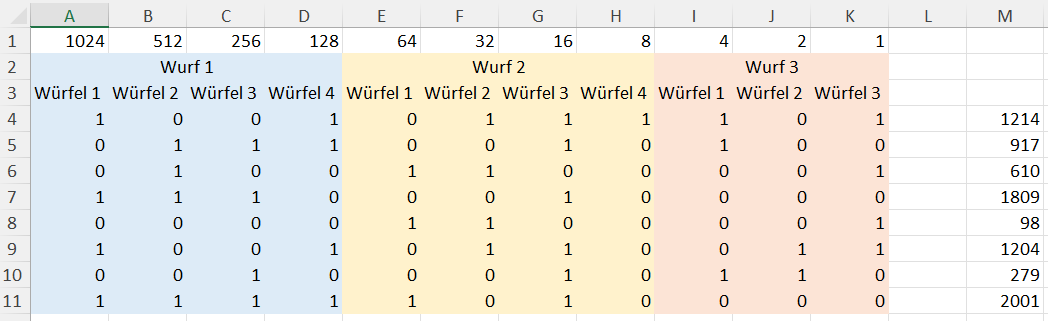

    Man kann das Setup vereinfachen und damit auch die Formel. Gewürfelte Binärzahlen umrechnen (1,2,3,=0 und 4,5,6=1) office-hilfe_57786.PNG
    =SUMME(A$1:K$1*A4:K4)+1

  10. Hmm hab am Anfang auch die Zahlen so in einer Tabelle eingetragen.
    Aber das ist zuviel Tipperei weil man nach jeder Zahl eine Zelle weiter muss. Alle vier Zahlen aufeinmal eintippen und gleich in die nächte springen für den kommenden Wurf ist angenehmer.
    Habs aber mal als Alternative so gespeichert, werds beim nächsten würfeln nochmal ausprobieren.

  11. neopa C hat Ahnung
    Hallo Guckmawiesgeht,
    wenn man eine "Würfel" Tabelle wie beschrieben auswerten möchte, kann man auch gleich das Umwandeln der echten Würfelergebnisse gemäß Deiner Vorgabe in eine entsprechende Zahl wandeln, ohne zuvor erst deren zugewiesene Binärzahlen zu notieren. Dazu bedarf es lediglich einer kleinen Erweiterung meiner bereits aufgezeigten Formel. Dazu nachfolgend aufgezeigte Formel E3 einfach ziehend nach unten kopieren:
    Arbeitsblatt mit dem Namen 'Tabelle3'
     BCDE
    2Wurf 1Wurf 2Wurf 3Ergebnis
    34253641254611384
    4135323415612279
    533312341325618
    ZelleFormel
    E3=SUMMENPRODUKT((TEIL(B3&C3&D3;ZEILE(C$1:C$11);1)+0>3)*2^(11-ZEILE(C$1:C$11)))+1
    E4=SUMMENPRODUKT((TEIL(B4&C4&D4;ZEILE(C$1:C$11);1)+0>3)*2^(11-ZEILE(C$1:C$11)))+1
    E5=SUMMENPRODUKT((TEIL(B5&C5&D5;ZEILE(C$1:C$11);1)+0>3)*2^(11-ZEILE(C$1:C$11)))+1
    Verwendete Systemkomponenten: [Windows (32-bit) NT 6.02] MS Excel 2010
    Diese Tabelle wurde mit Tab2Html (v2.6.0) erstellt. ©Gerd alias Bamberg
    Nun noch zu Deiner Feststellung vom Freitag:
    In den Zellen passiert dadurch nichts. Mit ZEILE(A#) - oder wie in der aktualisierten Formel ZEILE(C#) - wird lediglich "exceltechnisch" eine jeweilige (Zeilen-)Nummer als Zahl ermittelt und somit aus ZEILE(C$1:C$11) eine Zahlenmatrix: 1,2, ...11, die zur Auswertung der von Dir gewünschten 11 stelligen Ziffernmatrix aus den 3 Wurfergebnissen den Ergebniswert ermittelt.
    neopa C, 21. Mai 2023
