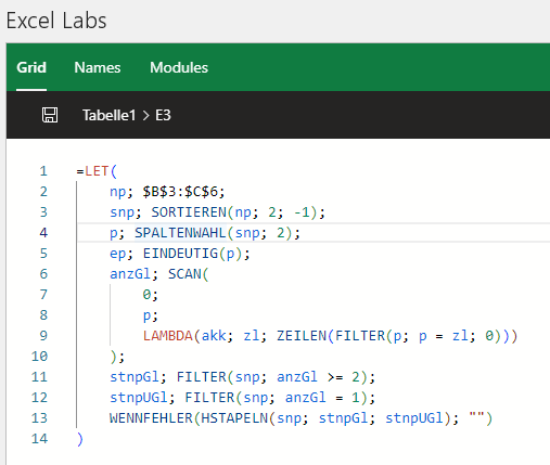

    =LET(np; $B$3:$C$6; snp; SORTIEREN(np; 2; -1); p; SPALTENWAHL(snp; 2); anzGl; SCAN(0; p; LAMBDA(akk;zl; ZEILEN(FILTER(p; p = zl; 0)))); stnpGl; FILTER(snp; anzGl >= 2); stnpUGl; FILTER(snp; anzGl = 1); WENNFEHLER(HSTAPELN(snp; stnpGl; stnpUGl); ""))
    3) Die Formeln in D3:D6 sind überflüssig.
    Die Formel aus Punkt 2) habe ich dir mit folgendem Microsoft-Add-In übersichtlicher dargestellt:
