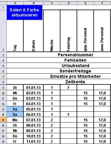

  9. CaMa1511 Erfahrener User
    Hallo Karin,
    hier ein Auszug aus der Datei.
    Wenn dir das weiterhílft.
    Den Code könnte ich dir höchstens als persöhnlichje Nachricht senden. da dieser geschäftlich ist, und somitz nicht für das www.
    Marcel

  10. Beverly
    Beverly Erfahrener User
    Hi Marcel,
    dein Zellformat scheint also ein Standardformat für Datum zu sein und kein "exotisches" - dann würde dieser Code ausreichen:
    Sub Finden()
       Dim rngZelle As Range
       Set rngZelle = Columns(2).Find(Date, lookat:=xlWhole)
       If Not rngZelle Is Nothing Then
          rngZelle.Select
       Else
          MsgBox "Datum nicht gefunden"
       End If
    Bis später,
    Karin
  11. CaMa1511 Erfahrener User
    vielen Dank!!
