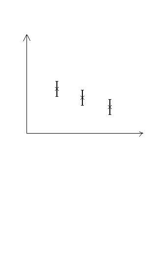

    hallo leute
    ich muss messdaten auswerten und habe folgendes problem:
    ich habe pro messpunkt 4 unterschiedliche messwerte, die alle das gleiche beschreiben aber halt unterschiedlich sind (normale schwankungen). Den mittelwert und die standardabweichung davon habe ich bestimmt. jetzt möchte ich allerdings das ganze in einen diagramm darstellen. wie es aussehen soll habe ich in paint mal gezeigt. das Kreuz soll der mittelwert sein und nach oben und nach unten soll einmal die standartabweichung eingezeichnet werden. zu guter letzt soll noch eine ausgleichsgerade da durch gezogen werden.
    wäre super wenn ihr mir weiterhelfen könnt.

    1. Datenreihe des Mittelwertes markieren -> Diagrammtools -> Register: Layout -> Befehlsgruppe: Analyse -> Schalter: Fehlerindikatoren -> Weitere Fehlerindikatoroptionen -> Vertikale Fehlerindikatoren -> Fehlerbetrag -> Benutzerdefiniert -> Schalter: Wert angeben und dort kannst du dann jeweils den Zellbereich mit den positiven und den mit den negativen Werten der Abweichung für jeden Datenpunkt auswählen.
    2. zwei zusätzliche Datenreihen mit den positiven und negativen Werten der Abweichung zu jedem Datenpunkt erstellen.
    3. Die horizontalen Fehlerindikatoren markieren und entfernen.
