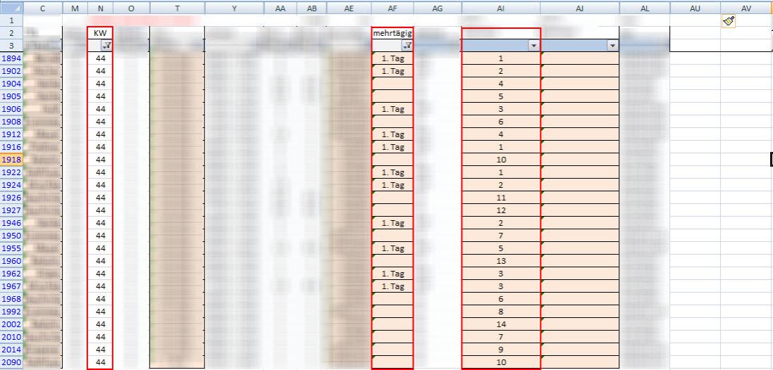

    Ich habe ein großes Excelsheet mit mehreren Tausend Zeilen und ca. 20-30 Spalten, von denen aber nur 3 Spalten relevant sind (siehe Beispiel.jpg im Anhang) und die in Abhängigkeit miteinander verglichen werden müssen.
    Welche Spalten sind relevant?
    1. Spalte N - Kalenderwochen
    2. Spalte AF - 1. Tag oder leer
    3. Spalte AI - Zahlen
    Was möchte ich umsetzen?
    Wenn in Spalte "N" beispielsweise die KW 44 über den Filter ausgewählt wird, dann soll geprüft werden, ob in Spalte "AF" entweder der Eintrag "1. Tag" enthalten ist oder der Zeileneintrag " " leer ist. Wenn das der Fall ist, dann soll in Spalte "AI" überprüft werden wie oft diese Zahl für die ausgewählte Kalenderwoche in Spalte "N" vorhanden ist und das Ergebnis in die jeweilige Spalte in "AJ" geschrieben werden. Nachdem die Zahlen für KW 44 überprüft wurden und jeweils in "AJ" eingetragen wurden, muss die nächste KW überprüft werden.

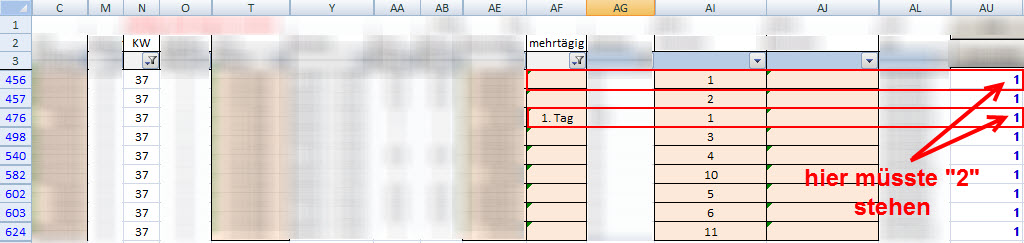

    Ich habe nochmal einen Screenshot hinzugefügt, der den betreffenden Punkt genau beschreibt. (rot umrandet)
    Häufigkeit einer Zahl überprüfen und in eine Zeile schreiben [Excel 2007/2010] pic2.jpg
    Aber ich versuche es nochmal zu beschreiben:
    In KW 37 kommt die Zahl "1" zweimal vor. Die Formel zählt die Zahl "1" aber nur einmal. Es liegt wahrscheinlich daran, dass die Formel in der Spalte "AF" zwischen "leer" und "1.Tag" unterscheidet.
    1. Eintrag: "leer" - 1
    2. Eintrag: "1.Tag" - 1
    Als Ergebnis soll "2" rauskommen. Die Formel zeigt aber "1" an.
    Ansonsten funktioniert die Formel einwandfrei.
    Vielleicht hättest Du hierfür noch eine Lösung. Das wäre grandios.
