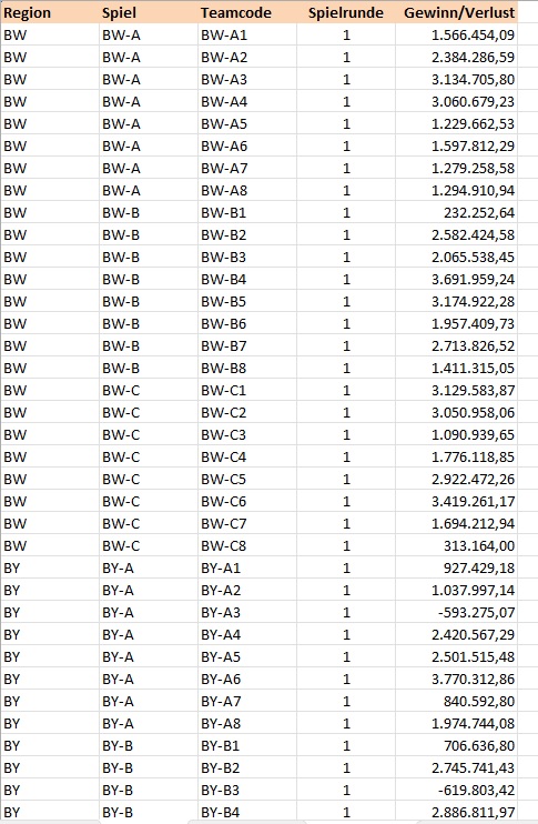

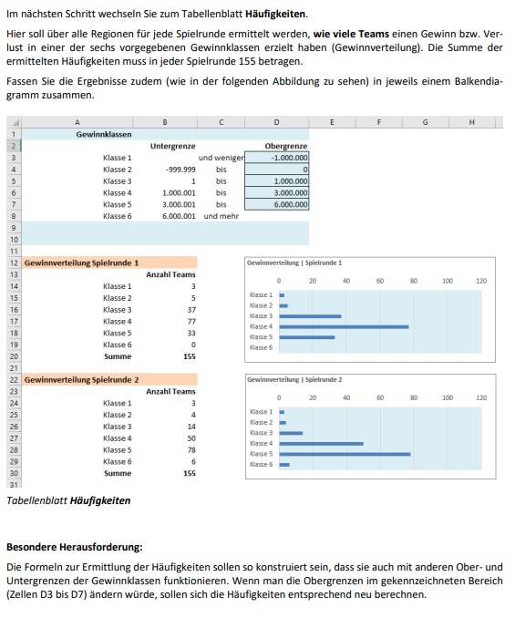

    Hey zusammen.
    Ich muss eine Aufgabe lösen. ich muss die Häufigkeit bestimmen wie viele Teams anhand der Betrachtung von Ober und Untergrenzen jeweils in welche Klasse fallen in jeder Spielrunde. Dh. Ich habe eine Excel Tabelle und muss die Werte wie im Zweiten Foto in B13,B15 anhand einer Funktion ausrechen. Die Werte beziehen sich auf einen anderen Blatt aus dem Rohdaten. Welche Funktion muss ich in B13 schreiben um die Werte rauszubekommen?
    hab schon sehr viel mit zählewenns und Häufigkeit probiert allerdings es klappt nicht.Häufigkeit oder Zählenwenns [​IMG]

  4. czil hat Ahnung
    Würde mir da eine kleine Hilfsspalte machen und mit einem SVERWEIS() erst mal die Teams in ihre Klassen rausfischen. Das kannst du dann mit Zählenwenns() zählen.
