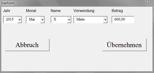

    ich versuche mein Haushaltsbuch, über Excel, mit Hilfe eines Makros schneller zu füllen.
    Die Idee ist es eine Maske zu erstellen, wo ich das Jahr, den Monat, die Verwendung, den Namen und den Betrag eintragen kann, anschließend soll durch eine Bestätigung der Betrag in einer zuvor erstellten Tabelle, anhand vom Jahr, Monat und Name, gesucht werden und in die nächste freie Zelle eingetragen werden.
    So sieht mein Eingabefeld aus was ich bis jetzt schon geschafft habe.
    Jahr, Monat, Name und Verwendung habe ich bereits mit den entsprechenden Inhalten gefüllt.

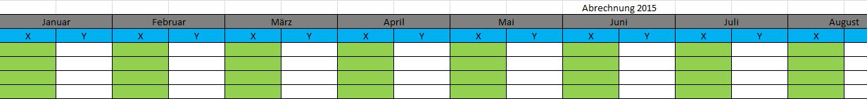

    So sieht meine Excel Tabelle aus.

    Ich benötige bei dem Code Hilfe.
    1. muss das ausgewählte Jahr in der vorhandenen Tabelle gesucht werden
    2 anschließend muss eine Zeile nach unten nach dem richtigen Monat gesucht werden
    3. muss in diesem Monat eine Zeile nach unten nach dem richtigen Namen gesucht werden
    4. muss die nächste freie Zelle, in dieser Spalte, gesucht werden und der Betrag dort eingetragen werden
    5. die Verwendung soll als Kommentar in die Zelle mit eingetragen werden

  2. miriki Erfahrener User
    Moinsens!
    Ach, geht eigentlich. Aber ein wenig tricky ist's schon.
    Ich hab im Anhang mal einen Ansatz, auf dem du vielleicht weiter aufbauen kannst. Grundsätzlich:
    * Es arbeitet mit benannten Listen (auf dem Blatt "Tabelle2"), um die ComboBoxen zu füllen. Also entsprechend Werte (und Bereiche über den Namens-Manager) dort anpassen.
    * Es gibt einen kleinen Kinken in der ".Find"-Methode: Die erste Zelle des angegebenen Bereichs wird nicht durchsucht, sondern erst der Bereich dahinter. Deswegen habe ich mal eine leere Spalte ganz vorne eingefügt. Sonst findet er den "Januar" nicht oder den ersten Namen innerhalb eines Monats, z.B. "X". (Vielleicht kann man die .Find anpassen, wußte jetzt nicht wie und wollte darauf jetzt auch nicht viel Zeit verdaddeln.)
    * Ein paar Kommentare sind im Source, aber wenn noch was unklar ist, einfach fragen...
    Gruß, Michael
    miriki, 2. März 2015

  4. miriki Erfahrener User
    Haushaltsbuch mit Makro füllen
    Moinsens!
    Schau noch mal in den Code meiner Mappe. Da ist eigentlich alles drin, was du brauchst. Da sind z.B. auch, ich glaube auskommentierte, Zeilen, mit denen der Cursor auf die jeweils gefundene Zelle gesetzt wird (und eine MessageBox auch noch die Adresse ausgibt). Außerdem ist im inneren Kern der IF-Abfragen auch die Zeile, mit der die Verwendung in die Zelle als Kommentar eingefügt wird.
    Und wieso neues Fenster für Kommentar? Ich denke, die Verwendung soll da rein?
    Ich würde mir aber nochmal genau überlegen, ob der Aufbau des Haushaltsbuchs so wirklich ok ist. Die Verwendung als Kommentar scheint mir recht unglücklich. Eine Monats- oder Jahres-Summe über "Baumarkt" wirst du so nicht mehr ziehen können. Und wofür eine Ausgabe war, sieht man auch nur, wenn man mit der Maus über die Zelle geht. Würde ich zumindest als unpraktisch empfinden, aber das ist natürlich Geschmackssache...
