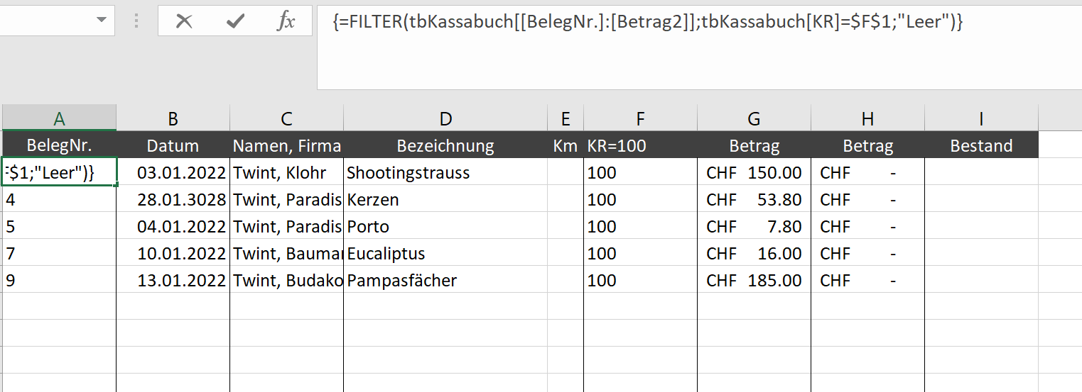

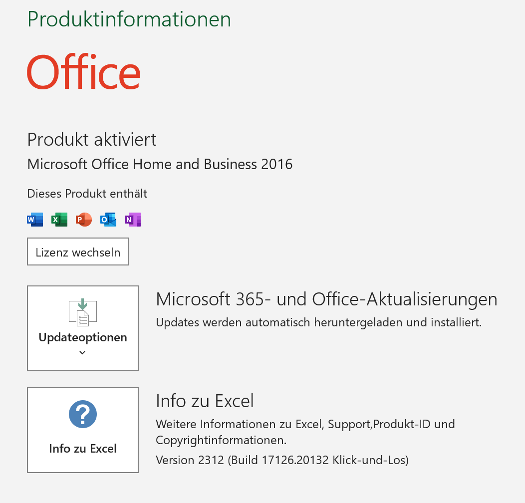

    Bei der Zelle A2, habe ich die oben erwähnte Formel kopiert und da gibt es mir folgende Meldung. Ich schicke dir noch zwei Print Screen (Excel365 und Formelfehler).
    Ubaertschi, 13. Januar 2024

    Du meinst MS 365 zu besitzen?
    Hier ein Ausschnitt Deines eingestellten Screenshots:
    RPP63_neu, 14. Januar 2024
  11. Ubaertschi Neuer User
    War mir dann eben nicht sicher und suchte auf Google wie man das herausfindet und habe eben den Screenshot gemacht. Ich habe weiter oben erwähnt dass ich ein sehr einfacher Anwender bin. Und wie es mir erscheint ist dies hier ein Forum eher für Profis und nicht für ein einfacher Gärtner... Besten Dank an alle die sich trotzdem die Mühe gemacht haben. Und war erstaunt wie schnell auf ein Problem/Frage eine Antwort erhalten habe! Nochmals besten Dank. MfG Ubrtschi

    da du tatsächlich Excel2016 hast, musste ich die Formeln in den Sachkonto-Arbeitsblättern "100","120",... umstellen.
    Ich habe in die Zelle A2 dieser Arbeitsblätter folgende Array-Formel gespeichert:
    {=WENNFEHLER(INDEX(tbKassabuch;AGGREGAT(15;6;(ZEILE(tbKassabuch[KR])-5)/(tbKassabuch[KR]=$F$1); ZEILE(A1));SPALTE(A1));"")}
    Diese Array-Formel habe ich dann bis Zelle H2 kopiert und dann anschließend den Zeilenbereich A2:H2 hinunterkopiert bis Zeile 27. Falls du in manchen Arbeitsblättern mehr Einträge hast als diese 26 Zeilen, musst du die Formel händisch in weitere Zeilen hinunterkopieren.
    Wie du siehst, ist die Formel in geschweiften Klammern (=oben rot gekennzeichnet) enthalten. Ich bin mir nicht sicher, ob das nötig ist. Ich kann dies jedoch mit meinem Excel365 nicht mehr überprüfen. Zur Sicherheit habe ich sie aber als Array-Formeln gespeichert.
    Wie man Array-Formeln speichert, wirst du ja wissen: Zuerst die Formel ohne geschweifte Klammern in die Formeleditierzeile eingeben und anschließend nicht bloß die EINGABE-Taste drücken, sondern die Tastenkombination Strg+UMSCHALT+EINGABE. Dann erscheint die Formel in geschweiften Klammern eingeschlossen in der Formeleditierzeile der betreffenden Zelle.
    Die Formel enthält auch die konstante Zahl 5 (=oben grün gekennzeichnet). Diese 5 ist nötig, da im Arbeitsblatt "Kassabuch" die Überschriftenzeile für die Journaltabelle "tbKassabuch" sich in Zeile 5 befindet. Falls du diese Tabelle samt Überschrift in einer anderen Zeile beginnen lässt, musst du auch diese 5 entsprechend anpassen.
    Modifizierte Datei liegt bei.
