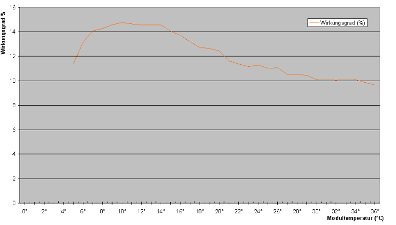

    Hallo! Ich hab ein Problem mit der Erstellung einer Exceltabelle. Meine Daten liegen wie folgt vor:

    Links sind Temperaturen und rechts der Wirkungsgrad. Ich möchte jetzt einfach nur den Wirkungsgrad in Abhängigkeit von der Temperatur darstellen und es sollte dann so aussehen wie das angehängte Diagramm. Das Problem ist nur, dass er bei mir die x-Achse nicht formatieren will...beispielsweise von 0 °C bis 70 °C in 5er Schritten.
    Hoffe mir kann jemand behilflich sein.

    welchen Diagrammtyp verwendest du - Punkt oder Linie?

    Liniendiagramm hab ich immer verwendet

    dann versuche es doch mal mit einem Punkt(XY)-Diagramm.
