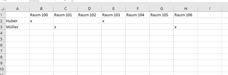

    ich habe folgende Probelm:
    In einer Tabelle steht zB. bei
    A2 Huber und dann in B2, E2 usw. ein "X"
    A3 Müller und bei C3 und H3 ein "X"
    Die Stpalten B, F, G und Z haben Name zu. Raum 100. Raum 412.
    Jetzt möchte ich gerne in einem neunen Tabellenblatt es so sortieren lassen, dass ich zum Schluss eine Liste habe wo steht:
    Huber - Raum 100, Raum 103, Raum 312....
    Müller - Raum 101, Raum 106, Raum 344.....
    Gibt es hierfür eine Formel?
    Vielen lieben Dank
    Maria

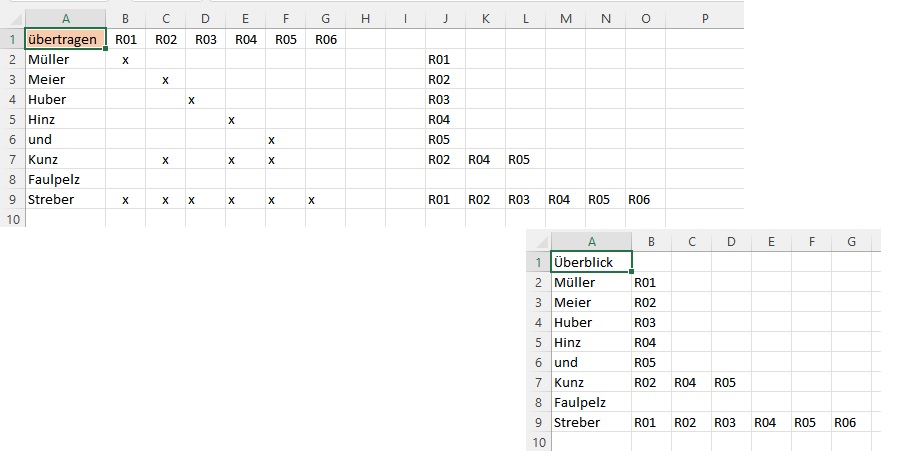

    Und so sieht die fertige Mappe mit zwei Blättern aus:
    Ein Doppelklick auf übertragen und schon ist Blatt 2 fertig ...
    Grüße
    d'r Bastler, 8. Juni 2022
