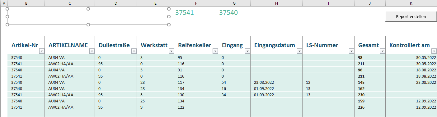

    Servus, brauche mal einen Denkanstoß für eine passende Formel.
    Die Formel soll in der Tabelle die Zeile mit dem letzten Datum finden (Ist Doppelt) und dann anhand der Artikelnummer die Gesamtmenge ausgeben. Also Suchkriterium ist F1 und ich brauche den letzten Eintrag (Datum) Wert aus Zeile J
    In J steht kein Datum. Was wäre in diesem konkreten Fall das Wunschergebnis?
  3. UeCrew User
    Sorry bisschen falsch formuliert. Endergebnis ist der letzte aktuellste Eintrag aus J
  4. steve1da Office Guru
    Hilfe bei Formelfindung
    =VERWEIS(2;1/(B2:B8&K2:K8=F1&MAX(WENN(B2:B8=F1;K2:K8)));J2:J8)
    Mit Strg-Shift-Enter abschließen. Bereiche musst du anpassen. Ich habe jetzt einfach mal angenommen das das Datum aus Spalte K relevant ist.
  5. UeCrew User
    Perfekt danke
