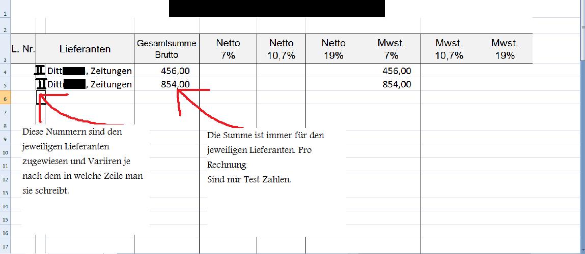

    Ich habe ein Verzeichnis vo Lieferanten drin stehen und möchte diese nicht immer schreiben. da habe ich eine verknüpfung gelegt und muss so jetzt nur noch die zugewiesenen Zahlen eingeben. Jetzt das Problem. ich würde die zahl die dem Zugewiesenem Lieferanten zugeteilt ist gerne direkt in die Spalte schreiben, so das sich bei einfügen der Zahl diese in den namen des Lieferanten wechselt und nicht dafür eine seperate Spalte benutzen.
    2
    Wenn ich in eine Spalte eine Formel einfüge und in Währung angezeigt werden soll steht dort entweder eine 0,00€ oder - €, wenn keinen zahlen eingetragen sind. ich möchte jetzt gern das dort nichts steht bis ich Zahlen eingebe. Geht das.
    3
    so mein letztes Problem ist, das ich am ende einer Tabelle eine zusammenfassung brauche wo jeder posten zusamen gezählt wird. da ich aber nicht weiß wie lang eine Tabelle wird wäre es super wenn die zeile mit den Gesamtergebnissen immer 2 zeilen unter der letzten eintrageung laufen würde. geht das. Bitte Helft mir ich komme da nicht weiter.

    Ich habe die Liste mit den Lieferanten die erscheinen wenn ich die jeweilige Ziffer eintippe. Da ich auf meiner Liste aber mehrere Lieferanten habe und diese auch öfters auftreten möchte ich jetzt in einer 2ten Tabelle die Gesamtkosten der Jeweiligen Lieferanten haben.
    Heißt ich brauch eine Formel welche mir anhand der Lieferantennummer welche ich eingebe alle Posten des jeweiligen Lieferanten zusammen zählt und als Gesamtwert angibt. Hoffe war verständlich.?? ist immer doof so etwas ohne bild zu erklären. Danke schon mal für die Hilfe. Gruss Novic

    Ich möchte jetzt wenn ich Eine zahl eingebe von meinen Lieferanten sind (ca 20) das auf einer separaten tabelle die gesamt anzahl der Summe auftaucht.
    mein Problem hier ist eine Formel zu finden die gleichzeitg erkennt welche Nummer sprich Lieferrant eingegeben wir und dann auch glcih die summe der einzelnen Posten glich multipliziert. Schafst du das wäre der Hammer gruss Novic
  6. schatzi Super-Moderator
    Klingt immer noch nach SUMMEWENN...
    =SUMMEWENN(B4:B100;"II";D4:D100)
  7. Novic Neuer User
    WAU!!! Du bist genial. es klappt 1000 Dank. So was. Geil Vielen vielen dank :-D :-D :-D :-D :-D
