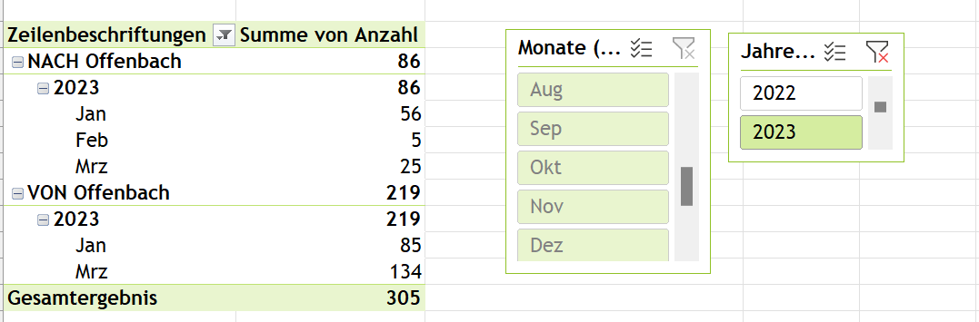

    Soll das in etwa so aussehen?
    Ergebins ist mit Pivot und Datenschnitt erstellt.

    Im Prinzip sieht das gar nicht schlecht aus.. Nur um es mal Vorweg zu nehmen Versteh ich grad gar nicht wie das mit dem Privot und Datenschnitt funktionierten soll. Hab das grad mal ergoogelt...scheint ja für mich als Leihe sehr sehr kompliziert zu sein. Aber wenn ich deine Ansicht so richtig interpretiere, werden durch die Filtereinstellung nur die gesamten Warentransfere zusammen addiert von den jeweiligen Monaten aber nicht nach den Verschiedenen Artikeln. Ich muss ja eigentlich nach den Artikeln sortieren. Und dann muss ja Excel die Artikel addieren die vom Hauptlager weggehen und die, die von der Zweigstelle zurück kommen voneinander abziehen und so darstellen das ich ablesen kann was an Ware weg ging, was zück kam und das Ergebnis damit ich sehe ob alles wieder im Hauptlager oder nicht. Zum Beispiel an dem Tag wo ich das Programm öffne möchte ich ja wissen wie viele z.B Gerüstdielen vom Hauptlager nach Offenbach gebracht wurden, wieviel zurückgebracht wurden und wieviel als Differenz fehlen. Es mag sein das es so wie du in der Ansicht zeigst, auch geht. Und wäre die Liste so wie ich sie im Anhang schickt hab auch erweiterbar von der Zeilen Anzahl her ohne den von Dir vorgeschlagene "formulieren" zu ändern.?

    ich habe dir im Arbeitsblatt "Lagerverwaltung" zusätzlich zur strukturierten Tabelle "tbWarentransfers" die strukturierten Tabellen "tbArtikeln", "tbLagerbewegung" und "tbAusgebende" eingefügt.
    Die 3 letzten Tabellen werden benötigt in der ersten Tabelle "tbWarentransfers".
    Wird hier eine neue Pos.-Nr. in Spalte A (Zelle A13) eingegeben, wird dadurch automatisch eine neue Zeile an diese Tabelle angefügt. In Spalte B (Zelle B13) ist das Datum dieser Bewegung einzugeben und in Spalte C kann man dann über das erscheinende DropDown-Symbol aus der ArtkelNr-Liste auswählen. Mit dieser Auwahl füllen sich ebenfalls die Spalten D (Bezeichnung) und Spalte F (Einheit) aus. In Spalte E ist bei abgehender Menge (nach Offenbach) eine Minuszahl bzw. bei einlangender Menge (von Offenbach) eine positive Zahl einzugeben. Spalte G (Nr) und Spalte H (Lagerbew.) werden dann durch eine Formel ausgefüllt. Schließlich ist in Spalte I ebenfalls durch eine DropDown-Auswahl der Ausgeber eintragbar.
    Im Arbeitsblatt "PivotAbfrage" ist eine PivotTable enthalten, in der die Bewegungsmengen nach Artikel, Monat, Nach/Von Offenbach und Gesamt summiert werden.
    Oberhalb dieser PivotTable ist ein Zeitachsenfilter-Element enthalten, mit dem man nach einem Monatsintervall in der PivotTable filtern kann, wenn man will. Ich verstehe nicht, was an diesem Element schwierig zu verstehen sein soll. Um dieses Element zu erzeugen, braucht man nur zuerst in die PivotTable zu klicken, sodass im Menüband der Tabulator "PivotTable-Analyse" erscheint und aus der Gruppe "Filtern" den Button "Zeitachse einfügen" anklicken und die gewünschten Datumselemente auswählen.
