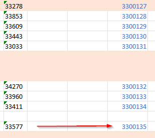

    Guten Tag!
    Habe derzeit im Excel folgendes Problem:
    ich habe eine bereits bestehende Liste mit mehreren Einträgen (Nummern über dem Wert 30000) für die eine neue fortlaufende Nummer vergeben werden soll
    Hilfe beim finden einer Formel um neue Nummer zu vergeben upload_2023-4-5_8-33-43.png
    Hierbei ist es egal was der vorherige Wert war, dieser soll einfach durch eine fortlaufende Zahl ersetzt werden.
    Problem hierbei ist jedoch, dass man wie man sieht, immer unterschiedlich große "Löcher" in der Tabelle hat.
    Habe dann versucht das ganze durch folgende Formel zu lösen:
    =WENN(UND(A2>30000;D1>0);D1+1; )
    Gedankengang war, wenn links eine Zahl über 30000 steht, dann wird einfach die darüberliegende Zahl +1 verwendet, wenn links ein Loch ist dann bleibt die Zelle leer.
    Nur leider braucht es hier genau 1 leere Zelle um diese Formel zu invalidieren, da dann der überliegende Wert immer 0 ist. Gibt es hierzu die Möglichkeit, damit Excel immer den nächsten Wert in einer Spalte nimmt? Oder fällt jemandem eine bessere Formel ein?
    Vielen Dank und LG
    Markus
    MReiter, 5. April 2023
    =WENN(A2>30000;MAX($D$1:D1)+1;"")
    steve1da, 5. April 2023
