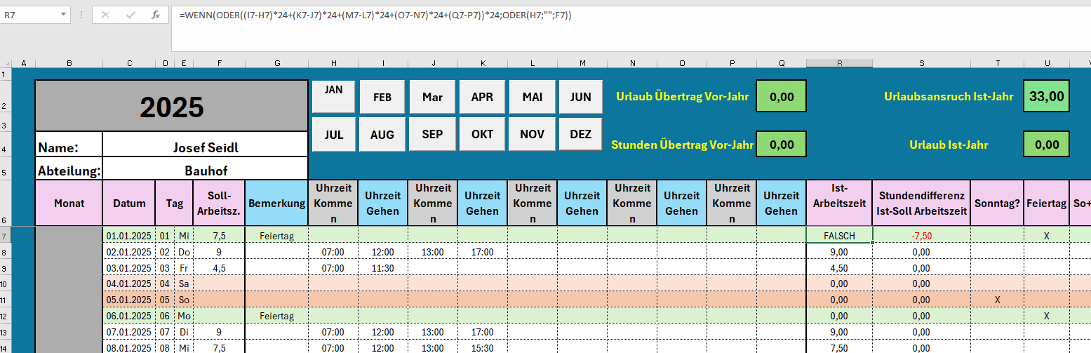

    Hallo, was muss ich bei der Formel verändern, um ein Ergebnis zu erhalten?
    Möchte in Zelle R7 wenn z.B. Feiertag steht, dass die Sollarbeitszeit berechnet wird und wenn in den Zellen M7-Q7 Zeiten eingetragen werden, dass sie auch Mitberechnet werden, siehe Anhänge.
    Vielen Dank für die Hilfe
    Gruß Josi

    Moin Josi,
    Du bist hier durchaus im richtigen Forum! Im Screenshot steckt für Formelfüchse sicher genug Information, Dir freihändig zu helfen. Nachdem ich kein solcher bin, müsste ich mit der Try 'n Error-Methode dran gehen. Deine anderen Zeilen scheinen ja zu funktionieren und auf der Grundlage würde ich dann Step-by-step die Feiertagsabfrage einbauen. Ganz falsch kann Deine Forme nicht sein, sonst würdest Du nicht FALSCH als Rückgabe bekommen, sondern eine MessageBox mit einem Vorschlag zur Korrektur.

    Moin Josi,
    nach einem zweiten Blick auf Deine Konstruktion: Wozu brauchst Du in der Formel eigentlich einen Bezug auf den Feiertag? Er steht als Information am Anfang der Zeile, die Sollarbeitszeit separat ebenfalls, die geleistete Arbeit wird richtig berechnet - was willst Du mehr?
    fragt sich ...

    Hallo Josi,
    es hat schon seinen Grund, warum der eine oder andere Helfer in den Foren um die Einstellung einer Beispieldatei bittet. Es ist ein nicht unerheblicher Aufwand, so etwas nachzubauen. Hinzu kommt die Möglichkeit, hier neue Fehler einzubauen. Bei meinem Versuch kommt in der Zeile 8 zum Beispiel das Ergebnis WAHR. (Im Gegensatz zu deinem Bild)! Nun gibt es zwei Möglichkeiten: 1. man versucht den eigenen Fehler zu finden, oder 2. man gibt entnervt auf. Wie ich fürchte wählen viele Helfer den Punkt 2.

    Hallo Josi,
    mein vorläufiges Fazit: die Formel ist so nicht richtig aufgebaut. Meiner Ansicht nach kann sie in den Zeilen nach Zeile 7 gar nicht eingetragen sein. Sie müsste ja ungefähr so lauten: wenn im Bereich der Spalten G bis N keine Einträge sind, dann Null. Wenn im Bereich G bis N Einträge, dann deren Summe. Wenn Feiertag, dann Sollarbeitszeit.
    Bleibt für mich die Frage: was ist das für ein Betrieb, wo es möglich ist, bis zu fünf Mal am Tag die Arbeit zu beginnen?
    Habe mal auf die Schnelle was zusammengeklöppelt: =WENN(((I7-H7)*24+(K7-J7)*24+(M7-L7)*24+(O7-N7)*24+(Q7-P7)*24)>0;(I7-H7)*24+(K7-J7)*24+(M7-L7)*24+(O7-N7)*24+(Q7-P7)*24;WENN(G7="Feiertag";F7;""))

    z.B. der Bauhof mit Winter- bzw. Bereitschaftsdienst.
    25 mal *24 hintereinander ist wohl unnötig:
    =(I7-H7+K7-J7+M7-L7+O7-N7+Q7-P7>0)*(I7-H7+K7-J7+M7-L7+O7-N7+Q7-P7)*24+(G7="Feiertag")*F7
