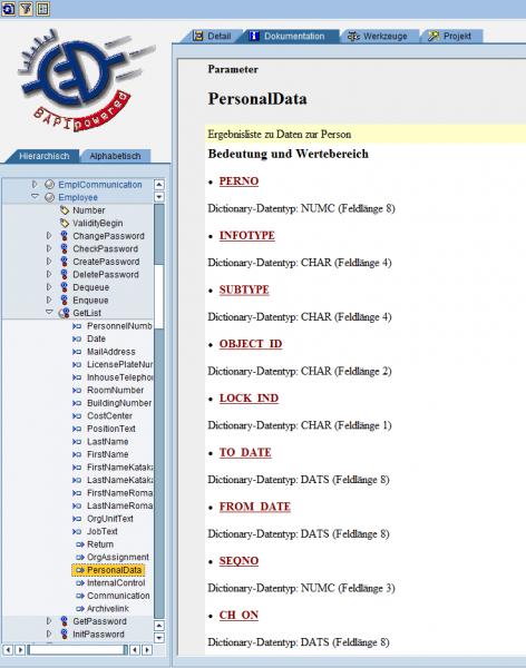

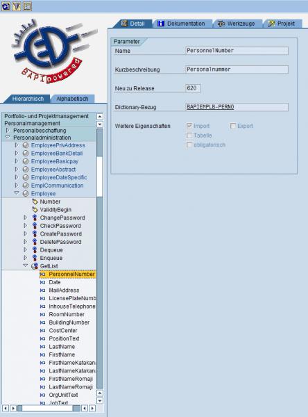

  2. Hallo maniweb.
    Auch das ist mir aufgefallen und ich bin mir nicht sicher, wie ich damit umzugehen habe. Ich habe einmal den Parameter "PersonellNumber" und einmal "Personaldata".
    Bei den Eigenschaften der Parameter ist bei PersonellNumber "Import" angekreutzt und bei bei PersonalData "Tabelle". Ich habe hierzu mal zwei Screenshots angehängt.
    Ich bin halt noch ein absoluter Newbie im Bereich Objekte. Dennoch ist es mein Ziel - mit Hilfe einiger Selbsterkenntnis und Entwicklungsschritte - mich in dieses Thema einzuarbeiten und unser Reporting damit zu unterstützen.
    Vielen Dank nochmal.
    Chris
