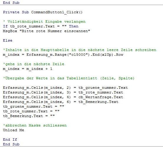

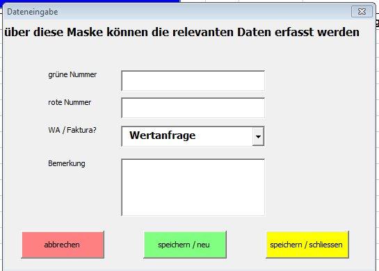

    Es geht um ein EXCEL-File, welches parallel von mehreren Usern verwendet wird.
    Ich habe über VBA ein Eingabe-Formular erstellt, welches die letzte Eintragung auf der ersten leeren Zeile erstellt. Es gibt nun Konflikte, wenn zwei User gleichzeitig ihre Arbeit abspeichern wollen. Der eine überschreibt die Daten des anderen.
    Wäre es nicht von Vorteil, wenn in der Eingabemaske ein Befehl zum Speichern der Datei eingebaut wäre? Wenn die Datei gespeichert würde, dann wäre sie quasi aktualisiert und der Konflikt tritt evtl. weniger auf.
    Hat mir jemand einen Tipp? Einstweilen wurde bei allen der Speicherintervall bei EXCEL auf 1 Minute eingestellt.

    Moinsens!
    Ich würde mir überlegen, die Konstruktion, wie bei Datenbanken üblich, auf ein "Front-End" und ein "Back-End" umzustellen. Das würde bedeuten:
    Das Back-End ist rein für die Speicherung der Daten zuständig, beinhaltet aber keine weitere Verarbeitungs-Logik. Dort würde auf einem Blatt dann die Tabelle stehen, in die Du die Werte einträgst.
    Das Front-End andererseits ist dann für die Erfassung (und Überprüfung usw.) der Daten zuständig. Wenn alles ok ist, werden die Daten dann ins Back-End übertragen.
    Das würde in Deinem Fall heißen: Das Front-End (Dein Eingabe-Formular) würde, nachdem die Daten erfaßt und auf Vollständigkeit / Sinnhaftigkeit überprüft wurden, das Back-End kurz öffnen (exklusiver Zugriff), die Daten reinschreiben und dann das Back-End wieder schließen und damit für andere freigeben. Kann Dein Front-End das Back-End gerade nicht öffnen, weil ein anderer Benutzer gerade das gleiche vorhat, muß Dein Front-End eben kurz warten und es dann erneut versuchen. In jedem Fall hat so aber jeder den garantiert letzten, aktuellen Datenbestand.
    Alternative, noch etwas aufwändiger: Im Back-End gibt es eine "Puffer"-Tabelle, in die die Daten reingeschrieben werden. Das Back-End prüft diesen Puffer laufend auf Daten, überträgt diesen dann in die endgültige Tabelle und löscht den Puffer dann sofort. Dieser Puffer kann auch z.B. eine Textdatei (CSV-Format) sein, an die immer per "Append" Daten geschickt werden.
    Ansonsten kann ich eigentlich nur, wenn Du diese Eingabe-Konflikte zu häufig hast, die Alternative einer "echten" Datenbank z.B. über MS-Access vorschlagen.
