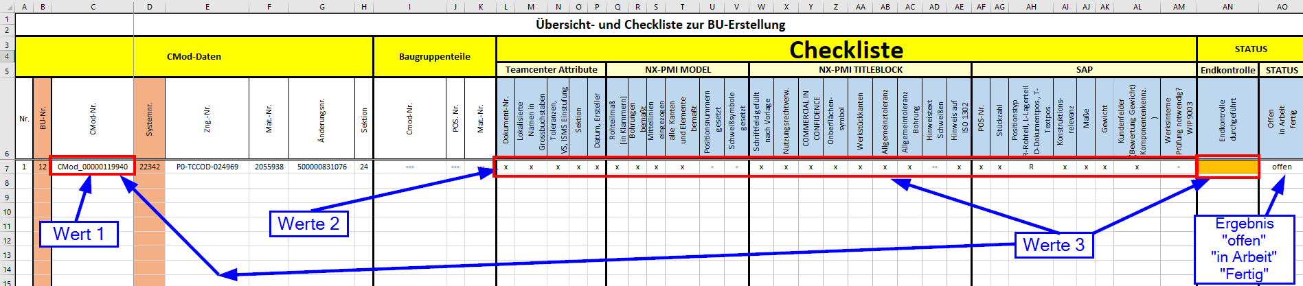

    Moin,
    ich könnte mal Hilfe beim Formelbauen gebrauchen. Excel ist mir zwar nicht neu, aber Formeln erstellen habe ich fast noch nie gemacht.
    Ich wollte eigentlich die Tabelle hier anhängen, aber die wird nicht akzeptiert, deswegen zeige ich erst einmal einen Screenshot.
    Im Grunde geht es darum, ich habe eine Checkliste und je nach dem ob ein Wert eingetragen ist, oder mehrere Werte, oder alle Werte, soll in der Statusspalte "AO7" der Wert "Offen", "in Arbeit" oder "Fertig" eingetragen werden.
    Oder, wenn nirgendwo etwas eingetragen wurde, das die Statuszelle leer bleibt.
    Leider komme ich da allein nicht weiter. Ich bekomme es noch hin, wenn Wert 1 vorhanden ist oder nicht, das die Statuszelle leer bleibt oder "offen" hinschreibt. Aber damit hat es sich.
    Konkret so:
    Ist nirgendwo etwas eingetragen, bleibt der Status "AO7" leer.
    Wird die CMod_Nr. in "C7" eingetragen, steht im Status "AO7" Offen.
    Steht eine CMod_Nr. in "C7" UND zusätzlich nur ein Wert in der Checkliste von L7 bis AM7, dann soll der Status in Arbeit erscheinen.
    Ist zusätzlich dann noch ganz hinten die Endkontrolle AN7 angekreuzt, dann soll im Status fertig stehen.
    Könnt ihr mir helfen und wie würdet ihr es machen?
    Karsten B., 12. Juni 2024
    so?
    =WENN(UND(C7<>"";ZÄHLENWENN(L7:AM7;"<>");AN7="x");"Fertig";WENN(UND(C7<>"";ZÄHLENWENN(L7:AM7;"<>"));"in Arbeit";WENN(C7<>"";"Offen";"")))
    steve1da, 12. Juni 2024

    Oh, Hola,
    das funktioniert tatsächlich! Unglaublich, das hätte ich nie geschafft.
    Danke erstmal.
    Ich muss mir die Formel bei etwas Zeit mal genauer analysieren.
