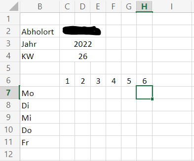

    ich bin noch relativ neu in Excel und habe folgendes Problem:
    Ich möchte aus der Tabelle eine Ansicht erstellen, welche zählt, wie viele gleiche Zahlen an einem Tag in einer KW vorkommen.
    Bsp.: KW 26 und Montag = dreimal die Zahl 4
    Meine Ansätze waren:
    =ZÄHLENWENN(Table1[Montag];1)
    Zählt hoch wenn Montag eine 1 steht
    Hier fehlt jedoch der Bezug zur KW
    =WENN(SVERWEIS(C4;Table1[[KW]:[Freitag]];4;0)=3;1;9)
    Sucht nach der KW, wenn in Montag eine 3 steht schreibt er eine 1, sonst 9
    Hier fehlt das hochzählen und eine Schleife für den sverweis.
    Hat jemand vielleich Anregungen für eine Lösung meines Poblems?
    Vielen Dank im Voraus,
    Wurdelack

    Wurdelack, 1. Juli 2022

  3. Wurdelack Neuer User
    Danke schonmal,
    Bei den Versuchen hatte ich das Problem, dass ich nicht zwei Suchbereiche reinbekommen habe.
    z.B. Spalte KW und Spalte Dienstag durchsuchen, aber Montag dazwischen auslassen.
    Vielleicht dazu noch eine Idee?
  4. steve1da Office Guru
    Hochzählen wenn mehrere Kriterien
    Der erste Suchbereich ist die Spalte KW, der zweite Suchbereich ist die Spalte Dienstag. Da wird nichts ausgelassen oder so.
    Hier wäre allerdings wohl Summenprodukt( die besser Wahl. Damit kann man eine Formel erstellen die nach rechts und nach unten gezogen wird und die Werte ermittelt.
    Dazu wäre aber eine Excel-Beispieldatei hilfreich.
    steve1da, 1. Juli 2022
  5. Wurdelack Neuer User
    Habe die Datei angefügt, bin bislang noch nicht weiter gekommen

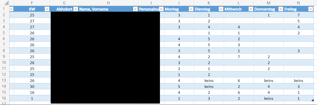

  6. steve1da Office Guru
    Warum sind die Zahlen unter Montag-Freitag meist als TEXT formatiert, aber manchmal nicht? Das wird immer Probleme bei Auswertungen geben.
  7. Wurdelack Neuer User
    Text ist richtig, habe ich nicht bemerkt. Die Daten kommen aus einem Microsoft Forms Formular, die Zahlen sind vermutlich die Werte, die ich manuell verändert habe
  8. steve1da Office Guru
    =summenprodukt((Bestellungen!$F$2:$F$16=$C$4)*(links(Bestellungen!$J$1:$N$1;2)=$B7)*(Bestellungen!$J$2:$N$16=text(C$6;"0")))
  9. Wurdelack Neuer User
    Vielen vielen Dank, du hast mir sehr geholfen
    Wurdelack
