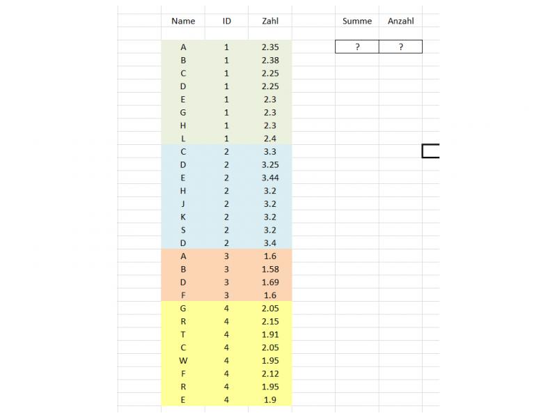

    es soll der Höchstwert (Zahl) einer ID nur dann gezählt werden, wenn er dem Namen "C" zugeordnet werden kann.
    Dann sollten diese Werte summiert werden. Und die Anzahl der eintreffenden Fälle sollte auch erscheinen.
    Bin über jede Hilfe dankbar. Höchstwert/Summe/Anzahl :cool:

    hat funktioniert. Allerdings ohne Wunschergebnis. Daher kommen jetzt Nachfragen:
    -der Höchstwert einer ID, wenn der Name C ist - bei 3 IDs also 3 Zahlen?
    -diese 3 Zahlen sollen summiert werden?
    -die Anzahl der eintreffenden Fälle ist doch dann auch 3?
    steve1da, 23. Dezember 2014
  5. staphen Erfahrener User
    Also in dem konkreten Beispiel (in meiner originalen Datei sind es wesentlich mehr IDs) ) müsste es also unter Summe 3,79 aus der ID 1 und die 3,74 aus der ID 4 summieren/auslesen, da C jeweils der Höchstwert der jeweiligen ID. Unter Summe müsste dann also stehen 7,53. Unter Anzahl "2" da 2 mal der Höchstwert C zugeordnet werden konnte.

    Mach dir 2 Hilfsspalten, in meinem Beispiel gehts ab E5 und F5 los. In E5:
    Achtung: die {} nicht mit eingeben, sondern die Formel mit Strg-Shift-Enter abschließen.
    In F5:
    Beide Formeln nach unten ziehen. Für die Summe dann:
    Die Anzahl:

    ID 2 und ID 3 fallen ja in dem Moment raus da C bei ID 2 und ID 3 eben nicht der Höchstwert ist.

    jepp, du hast das ACHTUNG in meinem Beitrag nicht beachtet ;)
  11. staphen Erfahrener User
  12. staphen Erfahrener User
    Ah, mit kopieren und einfügen gehts, mit runterziehen der Formel nicht.
  13. steve1da Office Guru
    sorry, keine Ahnung was du gemacht hast. Trag meine Formel nochmal ein, drück Strg-Shift-Enter. Woher das #NV bei dir stammt, kann ich nicht sagen. Ich habe die Formel anhand deiner Tabelle geschrieben.
    Edit: auch das runterziehen der Formel geht, wenn die erste korrekt abgeschlossen wurde.
  14. staphen Erfahrener User
    Sehr gut, funktioniert. Danke und schöne Weihnachten
