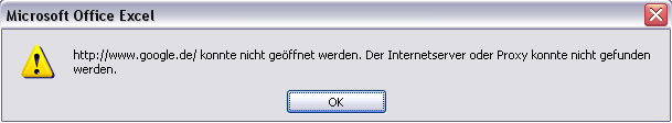

    kommt ein fehler mit dem ich wenig anfangen kann.

  15. fette Elfe Erfahrener User
    Hallo Engelsteufel
    Und hier können alle mit dieser Aussage auch wenig anfangen.
    Entweder Fehlertext abschreiben, oder Screenshot posten. Und dann am besten noch möglichst genau beschreiben wie wann wo er auftritt, bzw. den Code posten und angeben in welcher Zeile Excel hängen bleibt.
    Dann besteht die Chance das jemand eine Lösung findet.
    Was mir als Möglichkeit auf die Schnelle einfällt:
    Darf Excel bei Dir ins Internet?
    Bei mir ist es in der Firewall nämlich gesperrt, und ich bekomme jedes mal eine Abfrage der Firewall ob Excel darf.
    Zum testen habe ich jetzt mal verboten dass Excel dem Link folgen darf und bekam nach einigen Versuchen von Excel folgende Fehlermeldung:
    (vielleicht ist dies ja auch Deine?)
