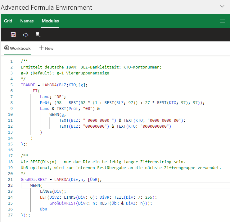

  6. Exl121150 Erfahrener User
    es gibt leider 1 Fall unter den 97 möglichen Fällen, der dadurch falsch wird. In der beiliegenden Datei im Arbeitsblatt "REST-Test" habe ich die Lage dargestellt (Zelle E98).
    Im Arbeitsblatt "IBAN-DE" habe ich die in obiger Formel enthaltenen Konstanten dargestellt, wie/warum man sie erhält.
    Ferner habe ich 2 LAMBDA-Funktionen eingefügt:
    IBANDE(BLZ;KTO;[g]) wobei das optionale g eine Vierergruppierung auslöst.
    GroßDivREST(Div;n; [ÜbR]) funktioniert wie die Funktion REST(Div;n) nur dass bei GroßDivREST der Parameter Div einen beliebig langen Ziffernstring enthalten darf. Der optionale ÜbR ist normalerweise nur funktionsinterne Zwecke gedacht (Übergabe des bisher ermittelten Restes an die nächste 6er-Zifferngruppe).

  11. Exl121150 Erfahrener User
    ich habe etliche LAMBDA-Funktionen eingebaut
    1) zum Konstruieren von IBANs für ISO-Ländercodes AT, DE, BE, FR.
    2) und schließlich auch eine Testfunktion =IstIBAN(IBAN), mit der man überprüfen kann, ob eine konkrete IBAN konform zu den Bildungsregeln ist, die für die einzelnen Länder gelten (Zellen D32:D37).
    Dabei ruft die Funktion IstIBAN(IBAN) die Funktion Ld_IbanLg(IBAN) auf, welche zu 29 ISO-Ländercodes ermittelt, wie viele Zeichen lang die jeweilige Landes-IBAN sein darf. Ein ISO-Ländercode, der in dieser Funktion nicht enthalten ist, liefert als Resultat (Länge=) 0 zurück. In diesem Fall müsste die ISO-Ländercode/IBAN-Länge-Matrix LD_Lg in dieser Funktion ergänzt werden (HR für Kroatien dürfte ein solcher Fall sein).
    Damit kann natürlich nicht getestet werden, ob eine bestimmte IBAN, die den Regulatorien entspricht, auch tatsächlich existiert.
    Exl121150, 17. Januar 2024
