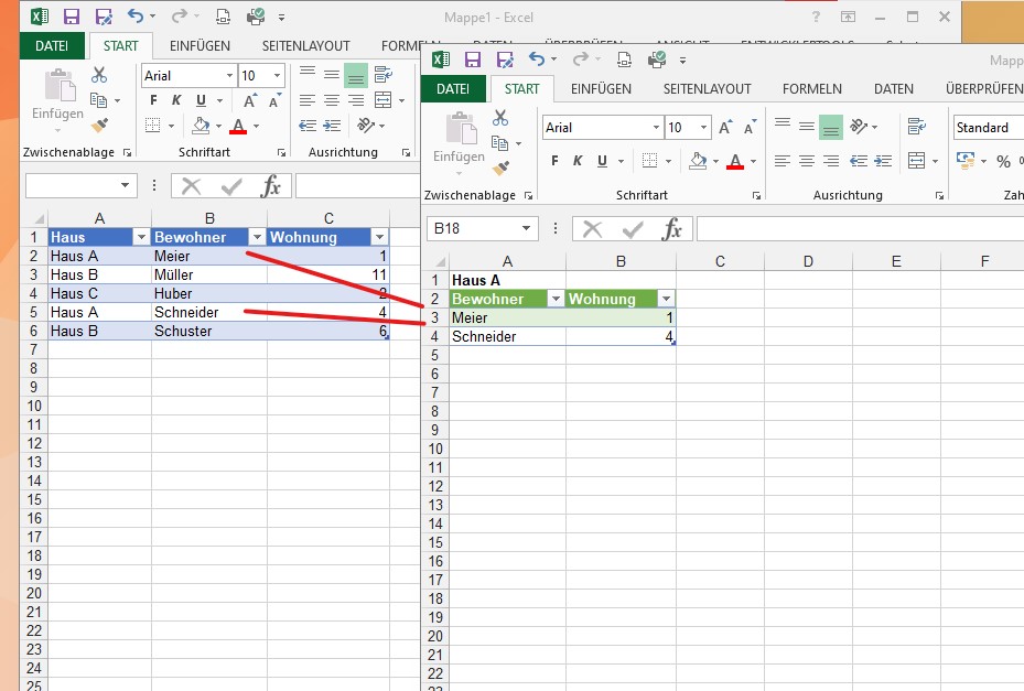

    ich habe einen recht einfachen Anwendungsfall der sich in der Durchführung als doch komplex herausstellt. xD
    Im angehängten Beispiel möchte ich, dass alle Bewohner des Hauses A als Verweis auf einem anderen Tabellenblatt erscheinen. Gleiche Vorgehensweise für die weiteren Häuser.
    Ich habe schon versucht diverse Funktionen miteinander zu verschacheln, komme aber zu keinem Ergebnis. Ich weiß, SVERWEIS liefert mir stets das erste Ergebnis in der Spalte, aber ab da komme ich nicht weiter.
    Ich hoffe da kann mir jemand helfen der kompetenter ist.
    Vielen Dank schon mal an dieser Stelle!
    Excel-Phil, 24. Januar 2024
    =WENNFEHLER(INDEX(Stammdaten!B$2:B$6;AGGREGAT(15;6;ZEILE(Stammdaten!$B$2:$B$6)-1/(Stammdaten!$A$2:$A$5=$A$1);ZEILE(A1)));"")
    Nach rechts und nach unten ziehen.
    steve1da, 24. Januar 2024
