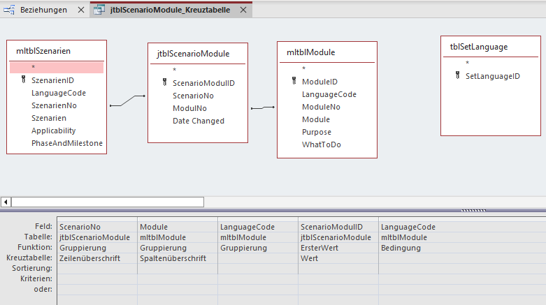

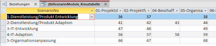

    in der Kreuztabelle anstelle des Zählwerts ein "x" anzeigen
    ich möchte in der Kreuztabelle keinen Wert eintragen sondern nur ein "x" wenn ein Modul in einem Scenario vorkommt. Mit meinen dürftigen SQL Kenntnisse komme ich nicht weiter.
    Kann mir jemand die genaue Abfrage aufschreiben?

    Hallo, Das Feld, welches den Wert enthält kannst Du vor der Ausgabe mit einem Ausdruck beeinflussen.
    nurx: Wenn([ScenarioModulID]<>"";"x";[ScenarioModulID])
    andyfau, 30. Oktober 2023
