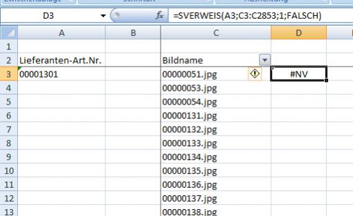

    ich habe eine Liste mit Artikelnummern, die beispielsweise so aussehen: 00001301 und als Fehler angezeigt werden. Wandle ich diese Zelle als Zahl um, verschwinden die Nullen, die ich aber brauche, um sie abzugleichen.
    Ein Kollege meint, ich kann diese Spalte mit 1 multiplizieren, damit dieses Format verschwindet, so ganz bekomme ich es aber nicht hin.
    Kennt jemand noch eine andere Möglichkeit? Mit einer normalen Formatierung als Text oder benutzerdefiniert funktioniert es leider nicht.
    Danke euch im Voraus. :)
    den angezeigten Fehler siehst nur du.
    Wenn du die Zelle mit 1 multiplizierst, verschwinden die Nullen auch. Du kannst danach aber das Zellformat auf 00000000 umstellen, sofern deine Nummern immer 8-Stellen lang sind.

    Das Problem ist, ich habe tausende Zahlen, manche mit einer 0 bis hin zu 5 Nullen davor. Diese Varianten habe ich auch schon getestet und hilft mir nicht weiter, da es kein festes Zahlenformat ist.
    Ich möchte einfach nur sagen "diesen Wert so anzeigen wie geschrieben". Ich habe es auch schon hinbekommen aber komme nicht mehr drauf.

    Vielleicht habe ich das missverständlich ausgedrückt. Ich erzeuge einen Export von Artikeldaten als eine Excel-Tabelle. Daher ist dieses Format dort so vorgegeben.
    Im Grunde habe ich folgendes mal skizziert:
    Links erhalte ich dieses Format mit dem Fehler (das grüne Dreieck). Wandel ich diese Zelle in eine Zahl um, verschwinden die Nullen. Ich benötige aber genau diese Zahl, so wie ich sie sehe, damit ich sie mit einem SVERWEIS abgleichen kann.

    nimm als Suchkriterium:
    A3&"*"

    Super vielen Dank, es funktioniert. Kannst du mir bitte den Vorgang erklären, der dahinter steckt? Wird dort ein Stamm gesucht, egal mit welchem Anhang der Treffer erzielt wird?
  9. steve1da Office Guru
    hinter den Wert in A1 wird ein Joker/Platzhalter gesetzt. Das heißt der erste Treffer von A1 plus Joker wird das ausgegeben.
    steve1da, 15. August 2017

    1. den "Fehler", den Excel Dir anzeigt, kann man in den Optionen ausschalten. Das ist nur der Hinweis, dass Excel merkt, dass da eine Zahl als Text gespeichert ist.
    2. Sollte die Zahl tatsächlich nur als Zahl ohne die Nullen da stehen, geht der Sverweis auch nach dieser Methode:
    =SVERWEIS(Text(A3;"00000000")&"*";$C$3:$C$2853;1;0)
    =SVERWEIS("*"&A3&".*";$C$3:$C$2853;1;0)
    andere Variante:
    =index(C:C;Vergleich("*"&A3&".*";C:C;0)
    BoskoBiati, 15. August 2017
