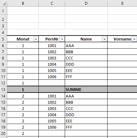

    Ich habe eine Tabelle 1 mit Personaldaten und möchte in einem anderen Tabellenblatt einige Daten dazu zu einem bestimmten Monat auslesen. Den Monat möchte ich per Dropdown wählen und dann die Daten ablesen können.
    Meine Quelltabelle schaut so aus:

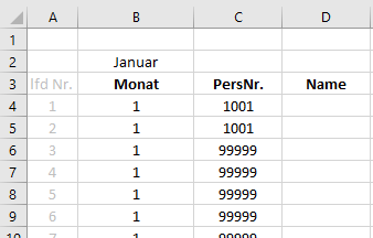

    In der Zieltabelle gibt es zunächst ein Dropdown zu Monatsauswahl. Basierend auf der Zahl des Monats in Spalte 2 sollen dann in der dritten Spalte die jeweilige Personalnummern erscheinen (Ändern sich monatlich, darum will ich die nicht festlegen).
    Die aktuelle Formel ist:
    {=WENNFEHLER(INDEX(Tabelle1[PersNr];KKLEINSTE(WENN(Tabelle1[Monat]=$B$4;Tabelle1[PersNr]);A4));"99999")}
    Spalte A ist nur dazu da, den k-Wert für "kKleinste" festzulegen.
    Wie man sieht, funktioniert das so aber noch nicht und ich komm einfach nicht dahinter.

    du musst nur deine Formel verkürzen auf:
    {=WENNFEHLER(KKLEINSTE(WENN(Tabelle1[Monat]=$B$4;Tabelle1[PersNr]);A4);99999)}
    Rein optisch bewirkt das, dass die Formel in geschweiften Klammern eingeschlossen ist (so wie bei dir).
    Eine solche Formel wird MATRIX-Formel oder auch ARRAY-Formel genannt.
    Inhaltlich/Funktional reagiert die Formel plötzlich anders.
    Ohne MATRIX/ARRAY-Funktionalität würde die in der KKLEINSTE(…)-Funktion enthaltene WENN()-Funktion der vorgenannte Formel intern einen #WERT!-Fehler erzeugen,
    =KKLEINSTE(WENN(#WERT!=1;#WERT!);1)
    sodass die umgebende Funktion WENNFEHLER(…;99999) steht den Wert 99999 zurück liefern würde.
    Als MATRIX/ARRAY-Funktion produziert die in der KKLEINSTE()-Funktion enthaltene WENN()-Funktion intern ARRAYS, wie zB.
    {=KKLEINSTE(WENN({1;1;1;2}=1;{1001;1002;1003;1001});1)}
    sodass von der KKLEINSTE(…;1)-Funktion der kleinste Wert (=1001) zurück geliefert wird.
