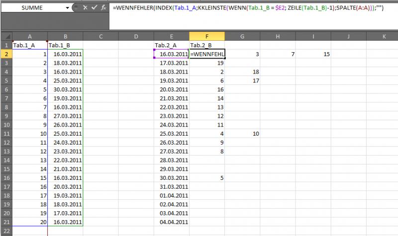

    Auch wenn das nun schon fast zehn Jahre alt ist, möchte ich noch eine ordentliche Lösung für dieses Problem hier aufzeigen, denn die von miriki getätigte Aussage, das ginge nicht, stimmt so nicht.
    Mithilfe des von Schatzi geposteten Links lässt sich eine Lösung konstruieren, bei der alle Datumstreffer nebeneinander in separaten Zellen angezeigt werden.
    Die Formel lautet dann:
    {=WENNFEHLER(INDEX(Tab.1_A;KKLEINSTE(WENN(Tab.1_B = $E2; ZEILE(Tab.1_B)-1);SPALTE(A:A)));"")}
    Die geschweiften Klammern kennzeichnen die Formel als Matrix-Funktion. Sie werden nicht mit eingegeben, sondern entstehen automatisch, wenn die Funktion mit Strg+Shift+Enter abgeschlossen wird.
    Tab.1_A und Tab.1_B sind von mir benannte Bereiche mit den Ausgangsdaten, deren genaue Ausdehnung auch aus der Grafik ersichtlich wird, hier sind genauso gut auch andere Bezüge denkbar, z.B. auf andere Tabellenblätter, wie im Beispiel des Threaderstellers/der Threaderstellerin.
    in meinem Beispiel habe ich die Formel in F2 eingefügt und nach unten und rechts erweitert.
    Das "-1" innerhalb des WENN[DANN] Bereichs muss beim Übertragen auf andere Arbeitsblätter entsprechend angepasst werden. Es ist der Zellen-Abstand des betrachteten Bereichs zum oberen Blattrand.
