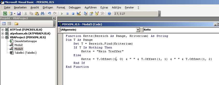

  12. novacan Erfahrener User
    Hi schatzi,
    ja, dies habe ich ausprobiert gehabt. funzt aber net :roll:
    so sieht es aus:
    novacan, 6. Oktober 2010
    #27
  13. schatzi Super-Moderator
    INDEX-VERGLEICH mit Verketten
    Hallo!
    Die Formel müsste dann so aussehen:
    =PERSONL.XLS!Kette(ZVV!R2:CT2000;N2)
    schatzi, 6. Oktober 2010
    #28
