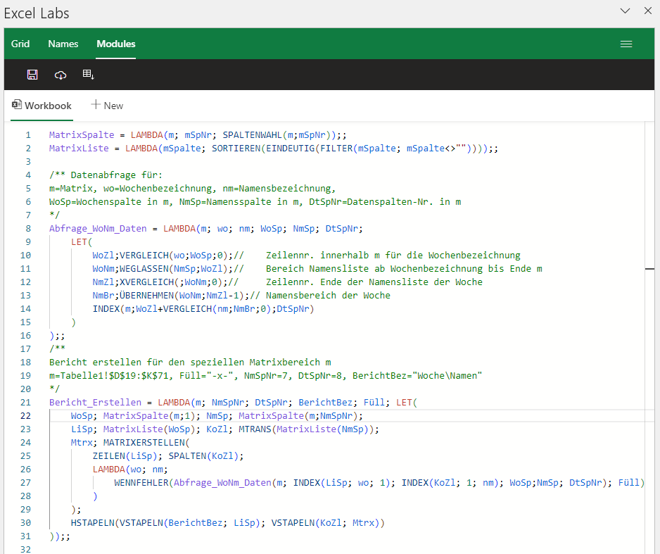

  12. Exl121150 Erfahrener User
    da du Excel365 hast, habe ich dir im Namensmanager folgende 4 LAMBDA-Funktionen erstellt:
    Indirekt, Index, SVerweis, Adresse, Formel ziehen upload_2023-4-14_10-55-10.png
    Diese LAMBDA-Funktionen können wie in Excel eingebaute Funktionen verwendet werden.
    Wie das geschieht, habe ich dir an 4 Beispielen im Arbeitsblatt "Tabelle2" gezeigt:
    Mit Formel in Zelle C1:=MTRANS(MatrixListe(MatrixSpalte(Tabelle1!$D$19:$K$71;7)))
    wird eine Namenslisten-Zeile angezeigt.
    Mit Formel in Zelle B2:=MatrixListe(MatrixSpalte(Tabelle1!$D$19:$K$71;1))
    wird eine Wochenlisten-Spalte angezeigt.
    Mit Formel in Zelle B10:=Bericht_Erstellen(Tabelle1!$D$19:$K$71; 7; 8; "Wo \ Namen"; "-x-")
    wird ab Zelle B10 ein dynamisch erstellter Bericht der enthaltenen Wochen und Namen angezeigt.
    Mit Formel in Zelle B20:=LET(Matrix; Tabelle1!$D$19:$K$71; Füllung; "x-x-x"; Namen_SpaltenNr; 7; Daten_SpaltenNr; 8; Bezeichnung; "Woche \ Namen"; Bericht_Erstellen(Matrix; Namen_SpaltenNr; Daten_SpaltenNr; Bezeichnung; Füllung))
    wird der gleiche Bericht innerhalb einer LET-Funktion aufgerufen.
    Datei liegt bei.
    Exl121150, 14. April 2023
