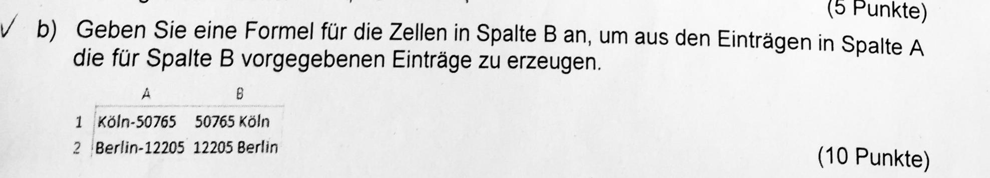

Helfe beim Thema Inhalt einer Zelle tauschen in Microsoft Excel Hilfe um das Problem gemeinsam zu lösen; Ich scheitere an folgender Aufgabe (siehe Anhang) in meinem Studium und leider kann mir niemand eine zufriedenstellende und zielführende Lösung geben.... Dieses Thema im Forum "Microsoft Excel Hilfe" wurde erstellt von goldenelisa, 5. Juni 2018.
  1. Inhalt einer Zelle tauschen
    Ich wäre wirklich dankbar über eine einfache Lösung, da ich deshalb schon 2x durch die schriftliche Klausur gefallen bin und ich sicher bin, dass es nicht so schwer sein kann.
    Danke vorab!
    mit Finden("-";A1) findest du die Position des Bindestrichs in A1. Diesen Wert benutzt du, um Teil() und Links() für die Formel in B1 zu benutzen.
    steve1da, 5. Juni 2018
  3. lupo1
    lupo1 Tutorial Guru
    B1: =RECHTS(A1;5)&" "&WECHSELN(A1;"-"&RECHTS(A1;5);)
    benötigt zwar eine Funktion und einen Bezug weniger als bei steve1da, ist aber auf eine 5st. PLZ angewiesen.
    lupo1, 5. Juni 2018
