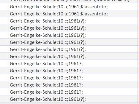

  11. Lieber Andreas,
    trotzdem vielen Dank für die Rückmeldung.
    Ich habe in einer Tabelle ein Feld "Markierungen", in dem durch ein ";" getrennt Schlagwörter zu Fotos enthalten sind (Anlage 1). Durch eine Abfrage habe ich Datensätze ermittelt, in ein bestimmtes Schlagwort enthalten ist. Auf dem Abfrageergebnis beruht eine Tabelle (Anlage 2), in der ich festlege, was mit den gefundenen Sätzen passieren soll. Also ändern, ergänzen oder löschen. Bei Änderungen und Ergänzungen wird ein neuer Begriff eingegeben, bei Löschungen bleibt diese Feld leer.
    Durch die neue Abfrage will ich nun z.B. aus der Kette von Begriffen im Feld Markierungen (Beispiel: " Gerrit-Engelke-Schule;10 c;1961(?);Beispiel;Oder Sonstwas;" den Begriff "1961(?)" durch den Begriff "1961" ersetzen. Das klappt, wenn ich die Tabelle mit Suchen und Ersetzen bearbeite auch tadellos. Ich möchte das aber durch eine Aktualisierungsabfrage lösen. Und da habe ich nun meine Problem. Wenn ich das mit z.B. "
    Ersetzen([Markierungen];"Klassenfoto";"KLASSENFOTO")" machen würde, dann ginge das auch. Aber ich möchte das etwas komfortabler haben. Dazu müsste ich "Klassenfoto" und "KLASSENFOTO" nicht im Klartext eingeben, sondern ich möchte dabei auf die Herkunft dieser beiden Begriffe in der eingangs erwähnten ersten Abfrage/Tabelle Bezug nehmen.
    Mein Versuch mit
    Ersetzen([Markierungen];"[ÄndMak-Alle-Sätze]";"[NeuerBegriff]");"" ";" ") ist fehlgeschlagen und ich weiß nicht, was ich ändern muß.
    Er wäre schön, wenn ich einen Tipp von Dir bekommen könnte.

  12. andyfau
    andyfau Erfahrener User
    Wie entstehen diese mit ";" verketteten Sätze? Sieht nach csv-Export aus Excel o.ä. aus. Das hat mit Datenbank nicht wirklich was zu tun. Da würde ich erstmal mal zusehen, dass die in eine Tabelle mit getrennten Feldern übertragen werden. Also die Importfunktion mit Trennzeichen Semikolon nutzen. Die Felder ließen sich dann mit Namen versehen und direkt in Abfragen ansprechen. Die Suchbegrifftabelle finde ich ungünstig. Stattdessen würde ich ein Formular bauen, welches über entsprechende Filterfunktionen die zu ändernde Tabelle filtert. Dadurch entsteht ein Recordset, welches man dann beliebig über VBA durchlesen und modifizieren kann. Kennst Du dich mit VBA aus?
    Über Aktualisierungs, bzw. Löschabfragen bricht man sich da die Ohren.
  13. Innerhalb eine Spalte Teilinhalte Suchen und Ersetzen
    Hallo, Andreas,
    vielen Dank für Deine Rückmeldung. Bei mir hat das Ganze einmal damit angefangen, dass ich eine Exel-Tabelle gefunden habe, mit der man die Eigenschaften von Dateien aus dem Windows Explorer auslesen kann. Darunter auch die "Markierungen", die bei Windows ja mit einem Semikolon getrennt sind. So what? Ich habe mein Problem jetzt dadurch gelöst, dass ich auf meinem Access-Formular die Suchen/Ersetzen-Funktion öffne und die Änderungen vornehme. Da muss ich zwar auch immer auf das Semikolon achten, aber es funktioniert!
    Noch einen schönen Sonntag
    ALesLesko
