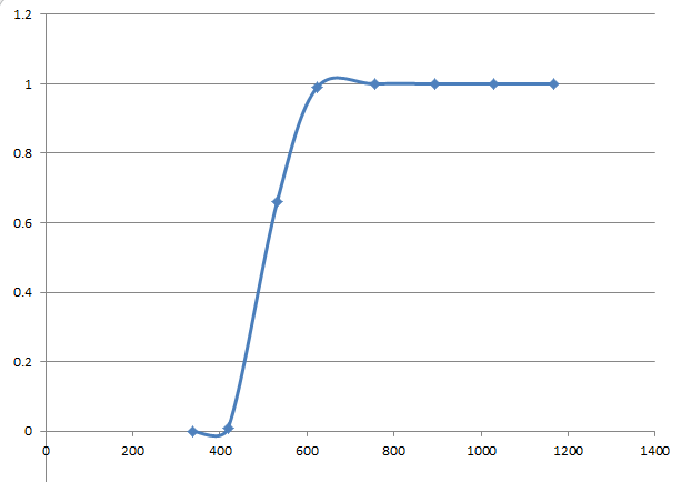

    Hallo!
    Ich habe in Excel 2010 als Diagrammtyp ein Punktdiagramm mit interpolierten Linien ausgewählt. Die Werte auf der Y-Achse sind Wahrscheinlichkeiten, die offensichtlich zwischen 0 und 1 liegen müssen. Excel interpoliert mir die Werte aber aus irgendeinem Grund so, dass die Kurve einen Schlenker aus diesem Bereich macht (s. Anhang). Kann ich da irgendwie eine Begrenzung einstellen? Ich habe schon versucht, einfach 0 und 1 als Minimum und Maximum der Achse festzulegen, aber dann wird meine Kurve abgeschnitten.
    Es wäre toll, wenn mir jemand helfen könnte! :)
    Megwar, 30. Mai 2014
  2. Beverly
    Beverly Erfahrener User
    das ist der Automatismus von Excel und den kann man nicht beeinflussen.
    Du kannst es höchstens mit einer Trendlinie versuchen oder du benutzt die Glättung durch kubische Splines - siehe hier: http://www.excelformeln.de/tips.html?welcher=99
