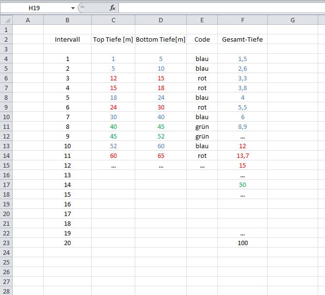

    Hi Leute,
    habe nicht viel Erfahrung mit Excel und folgendes "Problem":
    Ich muss viele Daten bearbeiten und dabei sind bestimmte Intervall vorgegeben (denen je eine bestimmte farbe zugewiesen ist) deren Werte ich in einer anderen Spalte suchen und markieren muss. In dieser Spalte sind alle Werte angegeben, die eben die Intervalle umfassen.
    Ein einfaches bsp im Anhang:
    zb: ich möchte alle Werte die die intervalle(Spalte C und D) mit der farbe blau umfassen in der der spalte F (wo alle Werte aufgelistet sind) angezeigt bekommen. und so auch weiter mit den anderen Intervallen.
    Die Ober- und Unterwerte der Intervalle sind wie hier in zwei Spalten angegeben.
    Habe schon hier und das was von 'verweise' gelesen, aber bei mir fehlt es da an der richtigen Anwendung...
    Hat jemand eine gute Idee ?
    anders formuliert:
    Zeige mir in Spalte F (wo alle Werte gelistet sind) die Werte, die in einem gegebenen Intervall (Wert der Obergrenze in Spalte C, Wert der Untergrenze in Spalte D; es handelt sich hier um Tiefenangaben), Schriftfarbe Blau, enthalten sind und färbe sie ebenfalls blau.
    Und dies mit mehren Intervallen, die in diesem Fall alle blau sind. Und dann weiter mit allen Intervallen die Rot sind, usw.

  2. Beverly
    Beverly Erfahrener User
    man könnte das z.B. mit bedingter Formatierung lösen, aber deine Liste der Grenzwerte scheint mir nicht schlüssig zu sein. Wenn man sie sich genau anschaut, kommt man zu folgenden Intervallen:
    1 - 10
    12 - 18
    18 - 24
    24 - 30
    30 - 40
    40 - 52
    52 - 60
    60 - 65
    Das würde schon mal bedeuten, dass die 11 völlig fehlt. Weiterhin kommt z.B. die 18 zwei mal vor - einmal als oberster Wert und im nächsten Intervall als unterster Wert. In welches Intervall fällt denn nun der Wert 18 - in das Intervall 12 - 18 oder in das Intervall 18 - 24? Das selbe betrifft auch die anderen Werte.

  3. geoguy Neuer User
    Hallo, danke schonmal für die Antwort.
    Hier mal eine jpg mit einen Ausschnitt bzw. Teil der Daten, wie sie mir vorliegen.
    Diese liegen so vor, ohne das ich daran etwas verändert habe (außer hier die farbliche Markierung der Intervalle anhand das Farb-codes; was ja nicht so aufwändig ist). In anderen Fällen sind noch mehr Farbeinteilungen verschiedener Intervalle vorhanden.
    Mit bedingter Formatierung habe ich schon was gemacht, wie im Screenshot; für jedes Intervall (der gleichen Farbe)immer eine neue Regel hinzugefügt....ist aber so nen halber Fußweg...
    Gibt es eine Möglichkeit die Werte, die die Intervalle umfassen (also zb alle blau) auszuwählen und in der kompletten Spalte F (die ich hier verkürzt haben zur Übersicht) anzuzeigen und/oder entsprechend farblich zu markieren ?
