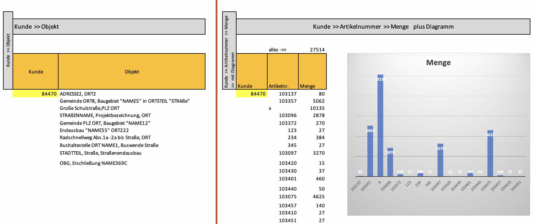

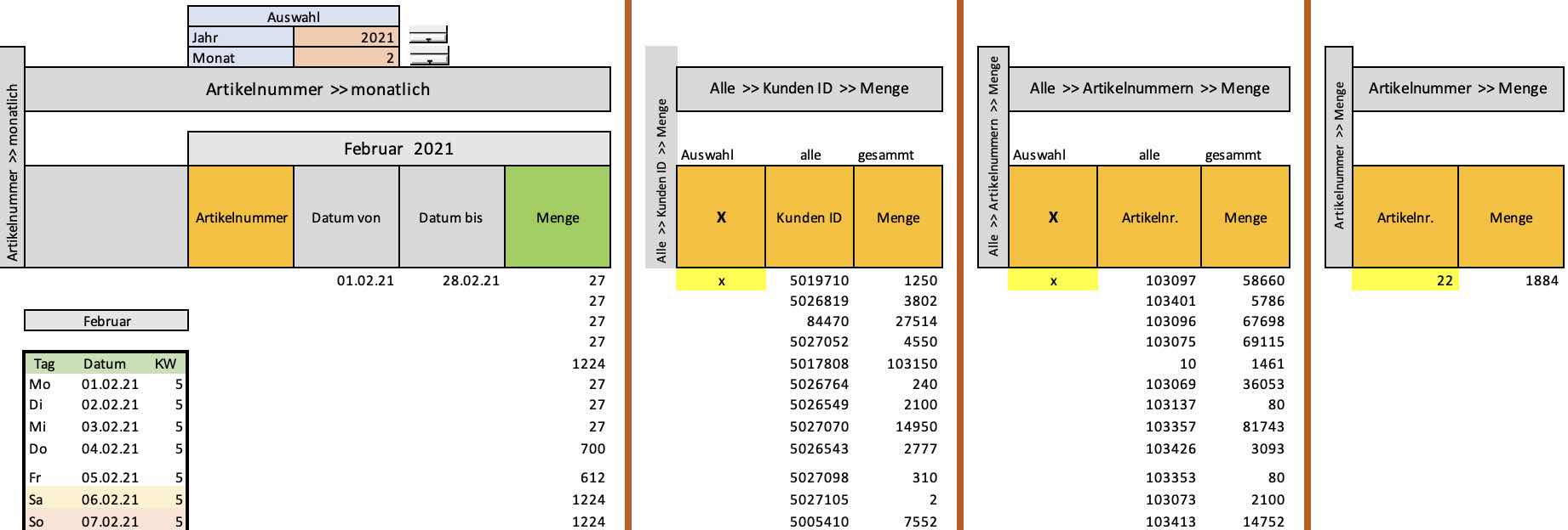

  10. Roger 57 hat Ahnung
    Hallo Andreas,
    na wenn deine Chef hinter dir steht, ist doch alles ok.
    Ich würde alle Rechner auf der Arbeit mit Office 2024 updaten.
    Dann alle Daten in eine Tabelle. Davon eine Intelligente Tabelle machen. Jetzt kann du nach Herzenslust auswerten.
    siehe....
    Roger
