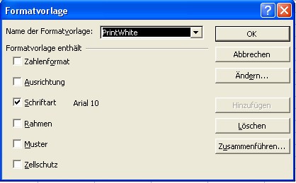

    Zuerst wird eine Vorlage (Format --> Formatvorlage) namens PrintWhite erstellt. Wenn die Hintergrundfarbe der Zellen nicht weiß ist, dann muss der Code dieses Beispiels den geänderten Anforderungen angepasst werden. Die Vorlage basiert auf der Formatvorlage Standard, dazu wählt man eine Zelle mit eben diesem Format aus, bevor PrintWhite angelegt wird. Das Fenster der Formatvorlagen sieht dann wie folgt aus:
    Wie man erkennen kann, wurden alle Kontrollkästchen außer Schriftart abgewählt. Dies hätte für dieses Beispiel nicht nötig getan, denn wir werden einzig und allein die Schriftart in diesem Beispiel verändern.
