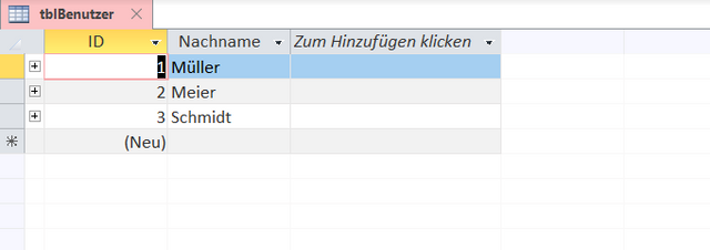

    tblBenutzer:

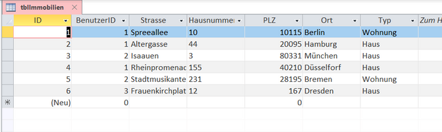

    tblImmobilien:
    Ziel:
    Alle Benutzer zusammen mit ihrer "neusten" (höchste ID) Immobilie vom Typ "Haus".
    Mein kläglicher Versuch:
    Resultiert in einem "JOIN-Ausdruck nicht unterstützt" Error. Die Subquery direkt in die ON-Condition des JOINs zu setzen führt zu einem "Syntax-Fehler".
    Die einzige, (halbwegs) funktionierende Lösung, die ich hinbekommen habe: Für jedes Feld (Straße, Hausnummer, PLZ, Ort) eine eigene Subquery. Das ist allerdings performancetechnisch fürchterlich, und zudem würde ich dann auch "unvollständige" Datensätze von Benutzern ohne "Haus" bekommen.
    Ich habe diverse Lösungen für msSQL-Server, PostgreSQL, Oracle etc. gefunden. Diese funktionieren nur alle mit der Access-DB-Engine nicht.
    Ist mein Vorhaben wirklich nicht möglich? Was wäre ein empfehlenswertes, angepasstes Datenlayout?
    Ich bin für jede Unterstützung dankbar.
