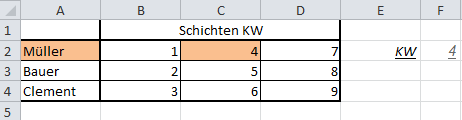

  4. Z3FiX User
    Kalenderwoche Farbig
    Wenn jetzt F2 die KW 4 anzeigt, sollten eben Müller und die jeweilige KW markiert werden.
  5. BoskoBiati Erfahrener User
    noch einfacher:
    Bereich markieren, Formatierung: =$F$2=B2
    BoskoBiati, 3. Januar 2017
