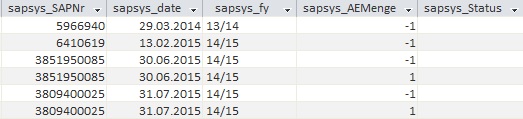

    ich brauche mal dringend eure Hilfe. Ich bastel gerade an einem Algorithmus, der mit einem Recordset arbeiten und folgendes bewirken soll:
    In dieser Tabelle:
    .. soll er für jede SAP-Nummer in Spalte sapsys_SAPNr, die in Spalte sapsys_AEMenge eine -1 heißt, in der Vergangenheit nachschauen mit Hilfe des Datums in Spalte sapsys_date, ob es die SAP-Nr davor schon mal gab.
    Wenn nicht, soll er in Spalte sapsys_Status ein "no touch" schreiben.
    Wenn es sie aber gibt und sie hat eine 1 in sapsys_AEMenge stehen, dann soll er gucken: ist die SAP-Nr mit der 1 im gleichen Fiscal Year oder in dem davor. Wenn davor, soll er bei Status schreiben: "cancelled past year", wenn in gleichen Jahr, dann "cancelled".
